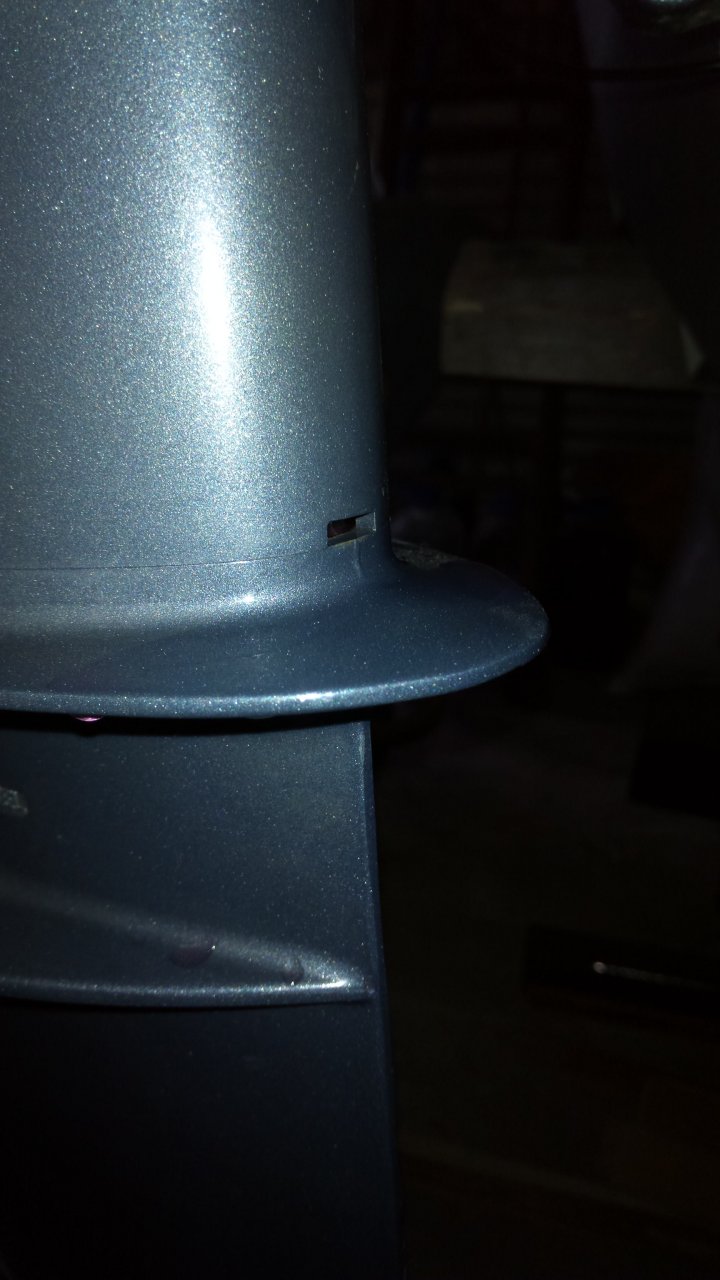

Всем здравствуйте! Нужен совет начинающему.
В ожидании закрытия сезона проворонил морозец, стал прокачивать Ямаху 90 антифризом в гараже через "наушники" - завелась, чихнула, струю антифриза выдала, заглушил. Заметил из отверстия в ноге над редуктором сочится антифриз.
Вот думаю - не разморозил я движок?
Как можно проверить?

Отверстие из которого немного вытек антифриз, вот это:
168857

Спи спокойно.. ни чего ему не будет. А с отверстия мог течь антифриз из помпы...

Интересно, почему из этого отверстия может вытекать охлаждающая жидкость? Я думал в нижние "жабры" вода заходит, через верхнюю дырочку струёй выходит. А это отверстие как-то не замечал в процессе охлаждения.

Вода у тебя ещё и в сапог заходит, и в глушитель и в выхлопную трубу. Когда мотор работает, ее частично выдавливает из системы выпуска Трубки, которые идут от помпы, стыкуются через раззенкованные фланцы и уплотняются резиновыми и пластиковыми кольцами. Полной герметичности в магистрали помпа-двс нет. Это отверстие исключительно для стока воды из сапога, в частности если мотор приподнят. Так и должно быть.

Благодарю за разъяснения! В книге такого не нашёл.
