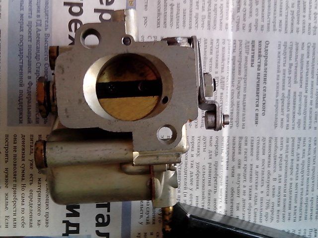

Вот кстати какой у меня нашёлся для Вихрь-25. уже частично доработанный)) Подсос в картер, стальная ось ДЗ, конические крепёжные отверстия.
