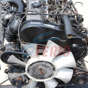

Здравствуйте форумчане.Я озадачился вопросом-можно ли поставить дизель от mitsubishi delika двигитеь 4D56 70 л.с.
Если посмотреть так:
1. вес у него как у двигателя от ГАЗона.
2.рабочие обороты ГАЗона 2150-2200 об/мин.
3.рабочие обороты дизедя 2200-2300 об/мин.
4.расход диз.топлива будет меньше на 4-5 литров.
5.Заправить можно пристав почти к любому корблю,баркасу.
Операясь на эти данные дизаль явно выгоднее и небудет потери скорости и т.п.

НЕЗНАЮ Похоже он пооборотистей газона будет.
Полное описание, технические характеристики: Модель двигателя (Engine Code): 4D56, дизель (Diesel); Тип двигателя: 8 Valve (8 клапанов), 4 cylinder, SOHC; Объем двигателя, см3 (Displacement (cc)): 2476; Мощность двигателя (Power), л.с / при оборотах-мин (bhp/rpm): 85/4200; Крутящий момент, н-м/об.мин (Torque (ft/lbs@rpm)): 196.13/2000; Степень сжатия (Compression Ratio): 21.0; Диаметр/Ход поршня (Bore/Stroke), мм: 91.1/95.0
Взято отсюда: http://www.motorsale.ru/catalog/MMC%20M ... 4D56/?fp=2 © MotorSale.Ru
