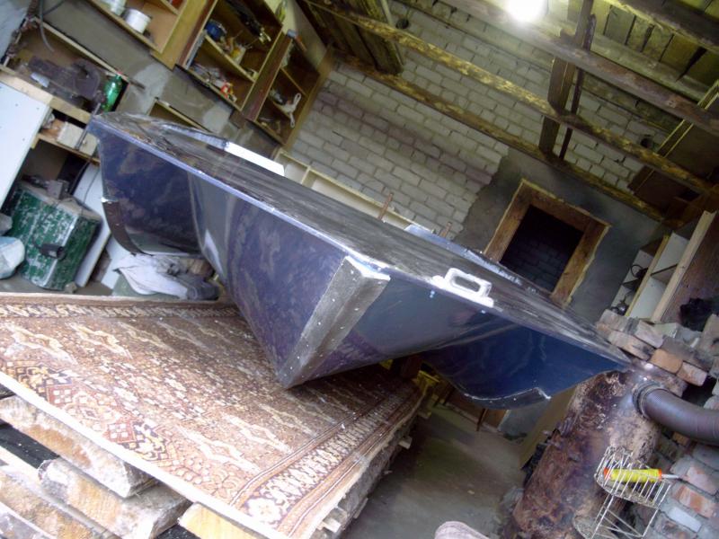

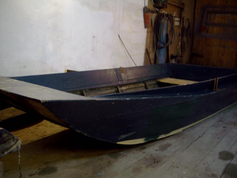

Строительная фанера4-6мм,стыки проклеены стеклотканью на эпоксидке.Джонботу 10 лет.Тримаран Вега сделал в этом году.

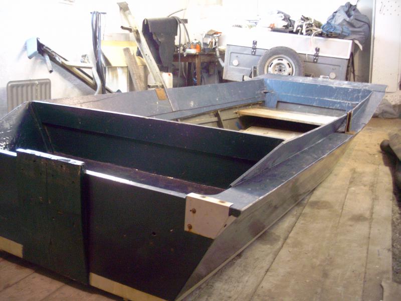

Джонбот эксплуотировал на Кандалакшском заливе.После первой навигации пришлось наростить борта на 10см ,носовую часть удлинил на 40см чтобы убрать транцевый штевень.Ходил под Ветерком-12 обычно 2-3чел.на глисер выходит мгновенно ,на волнении здорово забрызгивает и тресёт,но лодка очень надёжная никогда проблем не было.Тем кто надумает строить, советую сразу увеличить высоту борта и носовую часть не делать транцевой.Очень бюджетна. Днище строительная ф.6мм, борта 4мм, готовый корпус обработал Биотексом,как следует просушил, все швы проклеил стеклотканью на эпоксидке шириной 10см и покрасил садолином.За десять лет 2раза красил.Эксплуотировал примерно раз в неделю по выходным. Корпус как новенький.

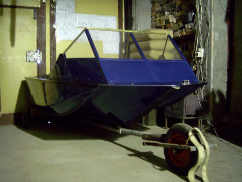

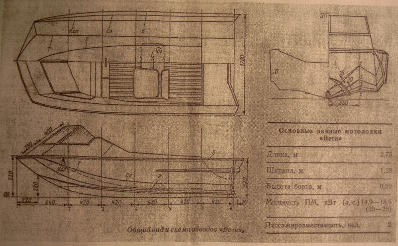

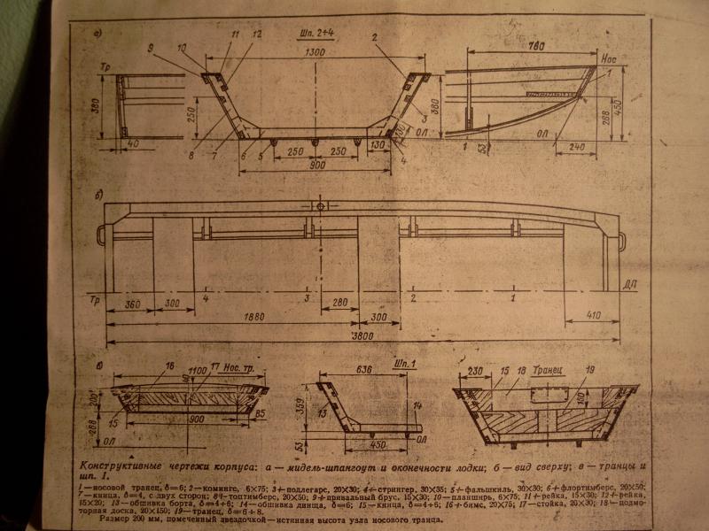

Работал ночным сторожем,времени было хоть отбавляй. Но к сожалению помещение было маловато. Чертежи шпангоутов подбросил один знакомый.Так что с вычислениями мучится не пришлось.Но всётаки корпус пришлось укоротить на 25см в связи с малыми размерами помещения.Все материалы покупал готовые рейки сосна,фанера строительная 4мм, клей эпоксидный.Швы проклеил стеклотканью, обработал биотексом, Отшпаклевал автошпаклёвкой со стекловолокном,загрунтовал двухкомпонентным грунтом, покрасил синим металиком под лак.Испытывал один,так как она очень маленькая ни кто не решился.Вега под 12-Ветерком делает хорошую кобру а потом летит,и начинается такое дельфинирование чуть кишки не вылетают.Менял центровку садился по середине,потом сделал удлинитель на румпель,садился практически в нос, ни чего не помогает. Думаю за зиму сделать выносной транец и кавитационную на мотор. Вероятно это всё из-за того что корпус укорочен на 25см.Думал хуже не будет.Помещеньеце маловато было.Если кто даст дельный совет не откажусь.

Почему-то фото второго чертежа не проходит хотя делал вместе только что.Пишит (вы пытались отправить недопустимый тип файла изображения)Закачался только транец.

На данный момент с моими добавками (10см борта, самоотливная подмоторная ниша,изменение носовой части) Джонбот весит примерно 80кг. Дальше Лувинги не ходил. Волну небольшую 0,5м держит не плохо,но забрызгивает через носовые углы.

День добрый всем, не могу в который раз уже закачать фото чертежа тримарана Вега пробовал всё (пайнт,прямо с фотоаппарата и ещё с двух программ) у меня выдаёт jpg Это одно и тоже что jpeg. Дайте совет.

Спасибо lednik606 понял свою ошибку фото было больше 2мб. Пришлось обрезать края не в ущерб картинки.

На Джонботе ходил под 12Ветерком потом под 15 Яма В троём разница не большая.Тримаран испытывал под12Ветерком,по глади летит но очень делфенирует невозможно удержаться.латунная трубка усиливающая лобовое стекло посередине погнулась,за неё держался одной рукой чтобы не вылитеть.

Попробуй установить транцевые плиты. Убирают "дельфинирование".
