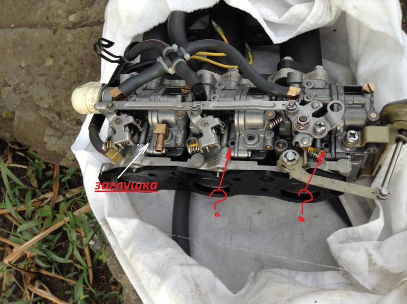

ЛЮДИ ДОБРЫЕ ПОДСКАЖИТЕ ПОЖАЛУЙСТА НУЖНА ЛИ ЗАГЛУШКА НА СРЕДНЕМ Т НИЖНЕМ ЦИЛИНДРЕ КАК СТОИТ НА ВЕРХНЕМ??????? ЗАПУТАЛСЯ УЖЕ,КТО ГОВОРИТ ДОЛЖНА БЫТЬ КТО НЕ ДОЛЖНА. ЗАРАНЕЕ СПАСИБО. ВОТ ФОТО

Заглушки стоят на всех карбюраторах
10 838
4 693
А что под заглушками?куда идут каналы?

У меня стоят такие заглушки везде(то есть и в среднем и в нижнем карбюраторе)
10 838
4 693
Это стандартные заглушки каналов карбюраторов(на любом такие есть)весь вопрос НАСКОЛЬКО они там нужны,если под ними рег.винты или жеклеры то это одно,если конал атмосферы к попловке -другое,если канал холостого хода-????????
ЧТО ПОД ЗАГЛУШКАМИ?????????

Добрый день,бог его знает что под ними,выше написали что стоят заглушки,на мотолодке пишут все также как на фото,кого слушать?!
10 838
4 693
Это технологические заглушки,при изготавлении проблемно изготовить карб с готовыми каналами поэтому их сверлят,а наружние стороны глушат.с новья они стоят,но для нормальной чистки карбюраторщики их высверливают,но заглушки могут быть прослаблены и выпасть сами,если это каналы атмосф.то на работу карба отсутствие заглушек ни как не отразится,если подача воздуха на холостых то лишний воздух приведёт к неровной работе,обеднёной смеси,и всвязи с этим к дитанации,прогару поршней,клапанов и т.д.
НЕОБХОДИМО ОПРЕДЕЛИТЬСЯ КУДА ИДУТ КАНАЛЫ,если самому сложно отвези карбы любому карбюраторщику он раставит все точки над и.............
