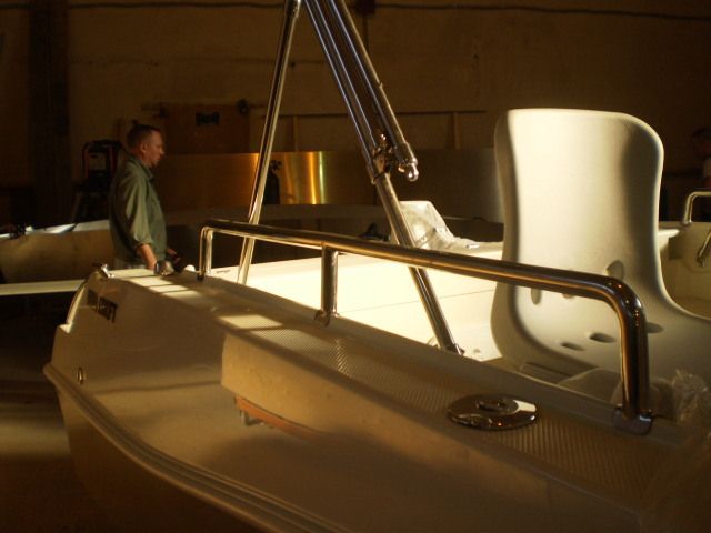

Здравствуйте, уважаемые форумчане. Выкладываю на обсуждение способ изготовления вот такого релинга из нержавейки с малым радиусом гиба. Сначала гнем трубу по заданной чертежом линии борта на трубогибе. Прихватываем отводы. Дальше все подгоняем в кондукторе. Как вам данный метод, есть мнения?
Если правильно понял используем готовые отводы на 90 град. Варим, шлифуем, полируем.
А вот как загнуть трубу нержу D52 со стенкой 0,8 на 90 град. без заломов и складок. Песок в опу, не катит. За совет буду признателен :)
