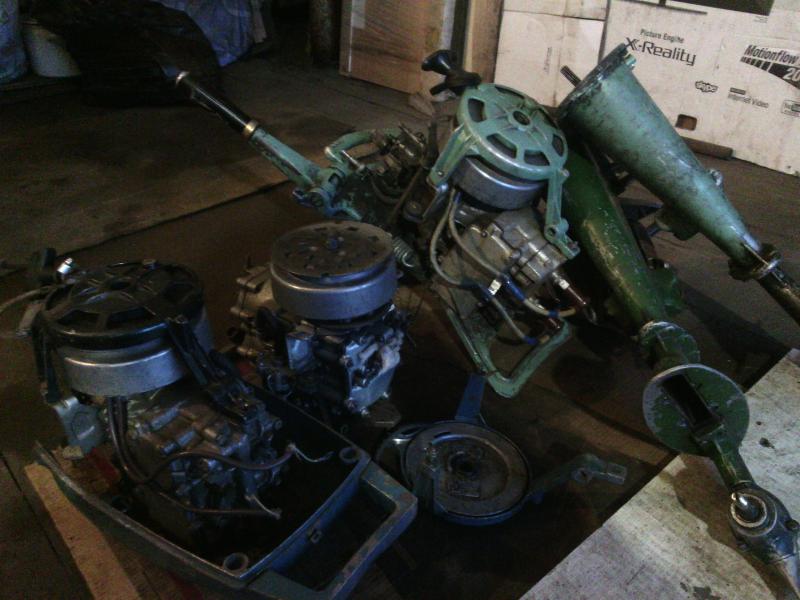

друзья помогите нужна крыльчатка на помпу если не найду то продам все

От "Ветерка" же подходит крыльчатка.неужто в москве такое не найти!?

В МОСКВЕ ТА МОЖИТ И ЕСТЬ ТОЛЬКО Я ИЗ СИБИРИ И ТАКОВА ДОБРА ПОКА ЧТО НЕ НАШОЛ ВОТ И НУЖНА ПОМОЩЬ В ПОИСКАХ КРЫЛЬЧАТКИ МОЖ У КАВО И ЕСТЬ В ЗАНАЧКЕ

спасибо павлу из воронижа за подсказку в моих поисках заказал пару штук ожидаем

всем привет ну вот приобрел я пару крыльчаток ветеровских совсем дешово 120р за штуку одна 8 лопосная другая 6 лопосная обе проверил работают отлично решил поставить 8 лопосную у неё лопости прямые вакурат вставил дрелью за вал крутанул результат порадовал вопщем скидал на днях все потроха решил зделать пуск тыркал тыркал запустил но почему то поработал секунд 30 и погас опять тыркал тыркал никакова результата свечи выкрутил они сухие бенз вроде есть короче головняк полный седня пойду дальше кумекать и еще вапрос как регулируется зажигание куда раньше а куда позже

Дружище, если свечи сухие - ищи проблему не в зажигании. где-то бенз застопорился.
