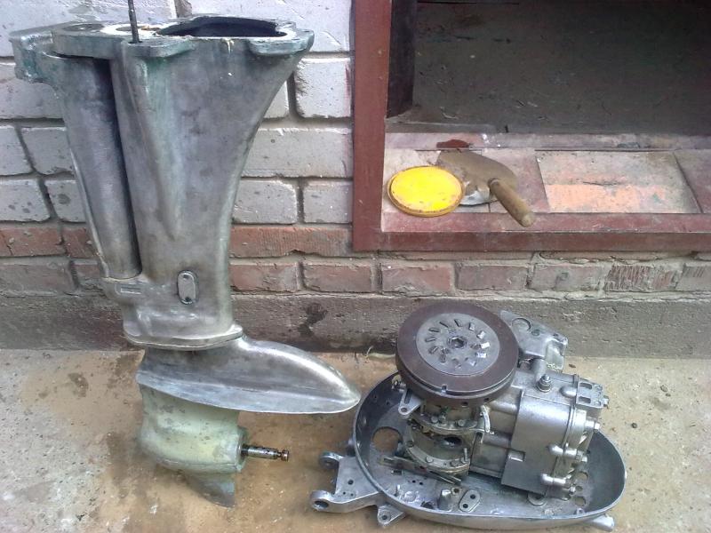

как визуально отличить В25 от В30 ? :crazy: (овальный поддон)

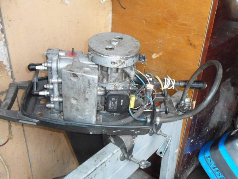

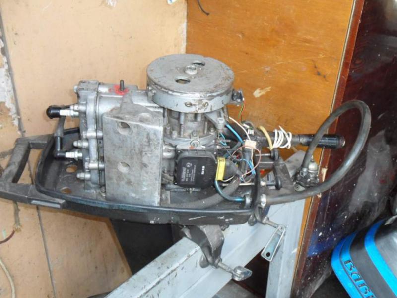

По глушителю.поддоны на первых 30 тоже круглые шли .вот на фото 25

Да нормальный маховик .только под комутатор 8-ный зажига переделана.

Спасибо!!! значит мне хороший человек 25ку прислал

Этому маховику цены нет, так как он без огромной фаски внизу: не будет проблем с установкой зубчатого венца.

У всех моделей Вихрей разная форма цилиндров по внешнему виду.

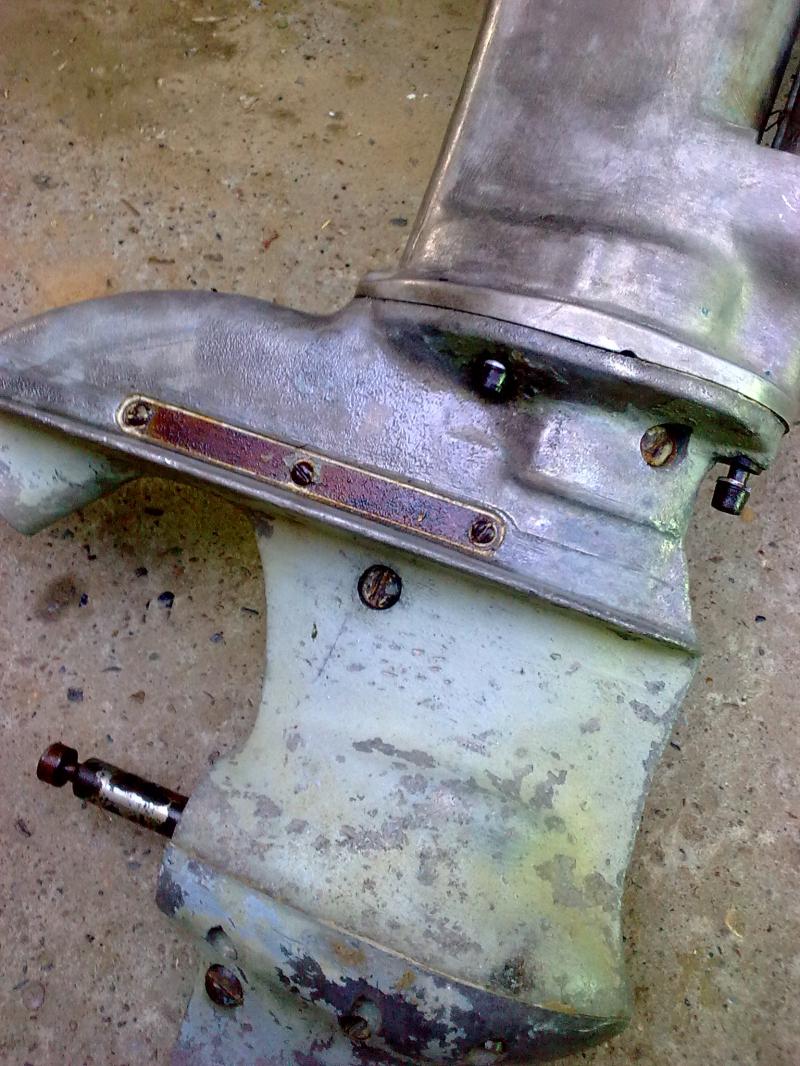

тогда какой это сапог,от какого вихря,мне сказали что от 20-ки,типа если на 25-ку поставить подшипник будет лететь на вал-шестерне это правда?
ШиПко похож на мою двадцатку :)
20-ка 25-ка ... какая разница, редуктор с подшипником вместо втулки на вал-шестерне, уже хорошо. Вполне можно собрать и ездить.

А "родные" ли половинки частей редуктора, что на фото выше? По виду как с разных редукторов....
вот это я и сам не знаю,такой достался :unknown:

Если торцы частей редуктора не совпадают, то точно с разных. А ещё сборочный номер проставляют на каждой части (как на частях картера двигателя).

а что если крышка редуктора другая,то обязательно менять надо,искать от 25-го? а может из-за этого скорость заедать,у меня частенько заедает скорость,включишь переднюю,если вытянешь до упора потом на нейтраль сложно поставить,че только не делал,думаю может из-за разрезанной тяги такая фигня может быть или крышка маловата?

Нижняя часть (крышка) от другого редуктора-это плохо, но не смертельно, если, конечно, было все тщательно проверено. Собирают же коленвал из детелей разных коленвалов. А к переключению скорости это никакого отношения не имеет. Скорость выключается всегда легко, если двигатель работает на предельно малых оборотах. Да и кулачковой муфты в редукторе надолго хватит. Если на больших оборотах попытаешься выключить, то вообще не выключишь, скорее что-нибудь выйдет из строя.

Корпус редуктора на заводе растачивается в сборе с нижней крышкой, поэтому крышка от другого редуктора не подойдёт. Шансов очень мало.

Шансы есть всегда: шейки коленвал тоже шлифуется в сборе. Все зависит от качества изготовления приспособления для шлифовки, расточки, кондукторов и других приспособлений. И как во время они ремонтируются до полного восстановления их качества.
