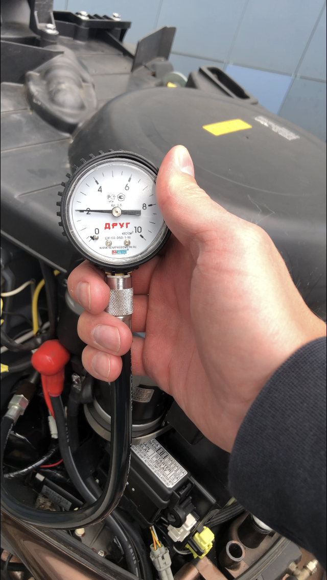

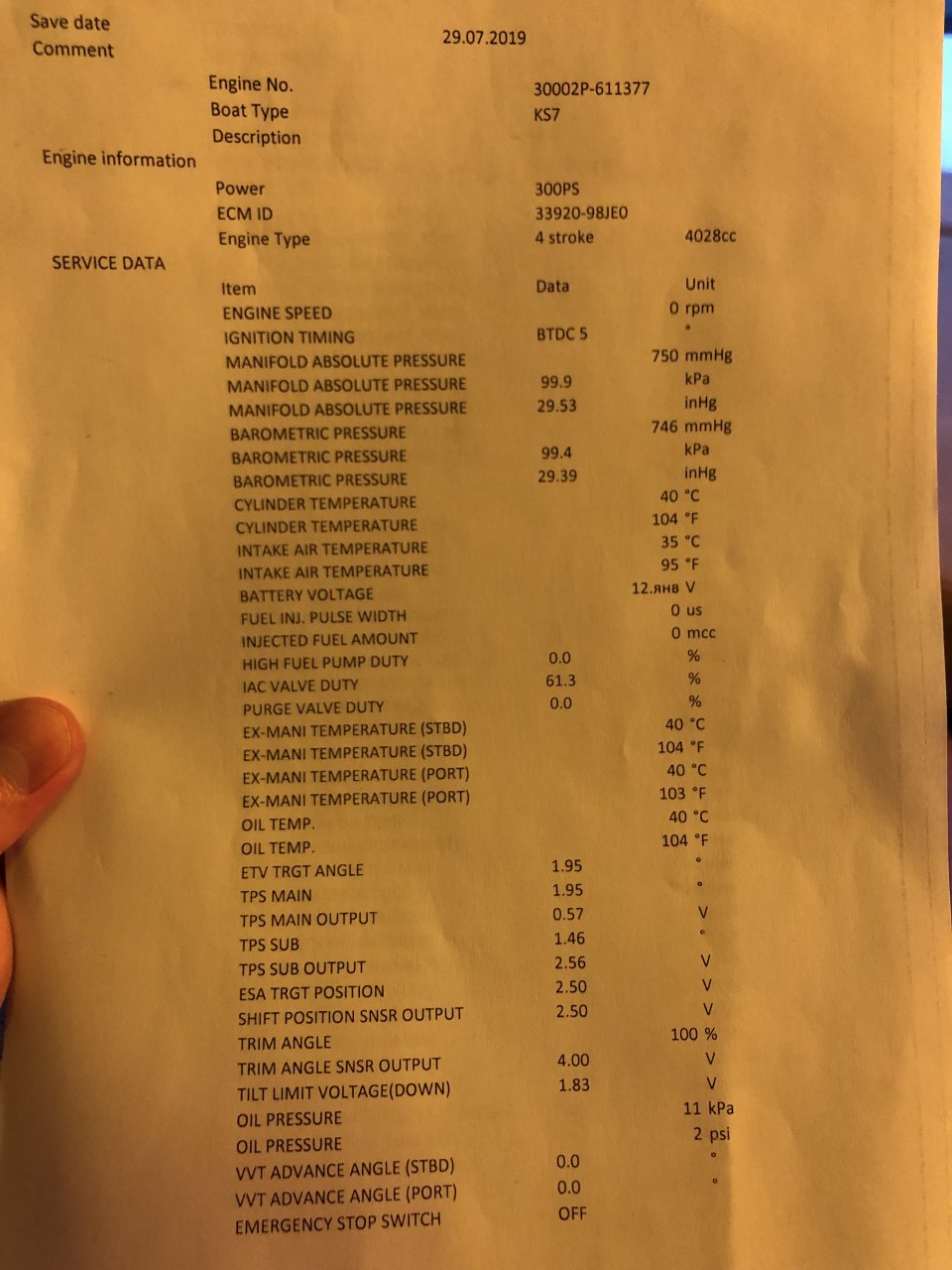

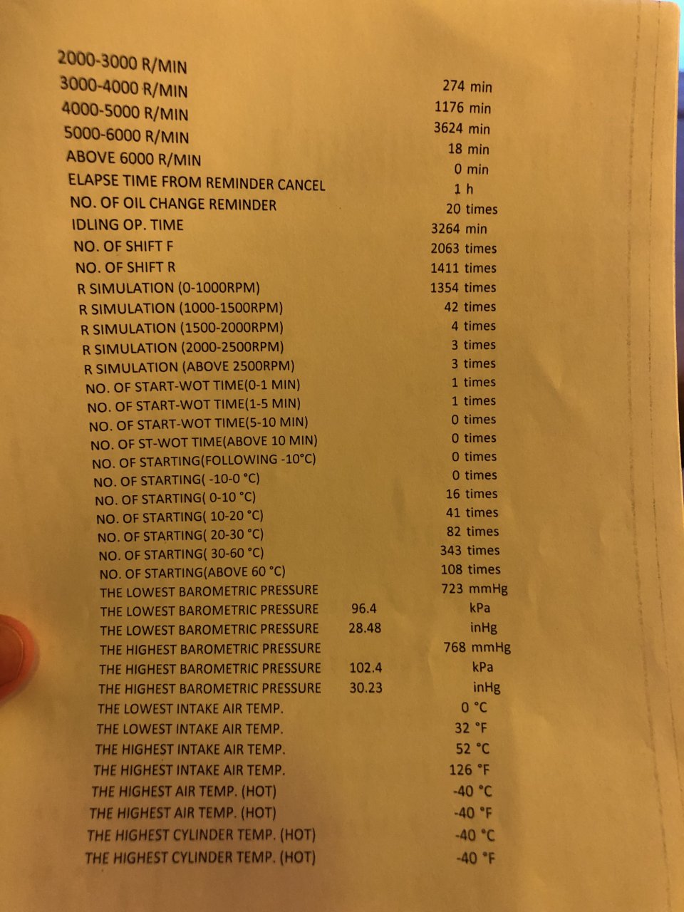

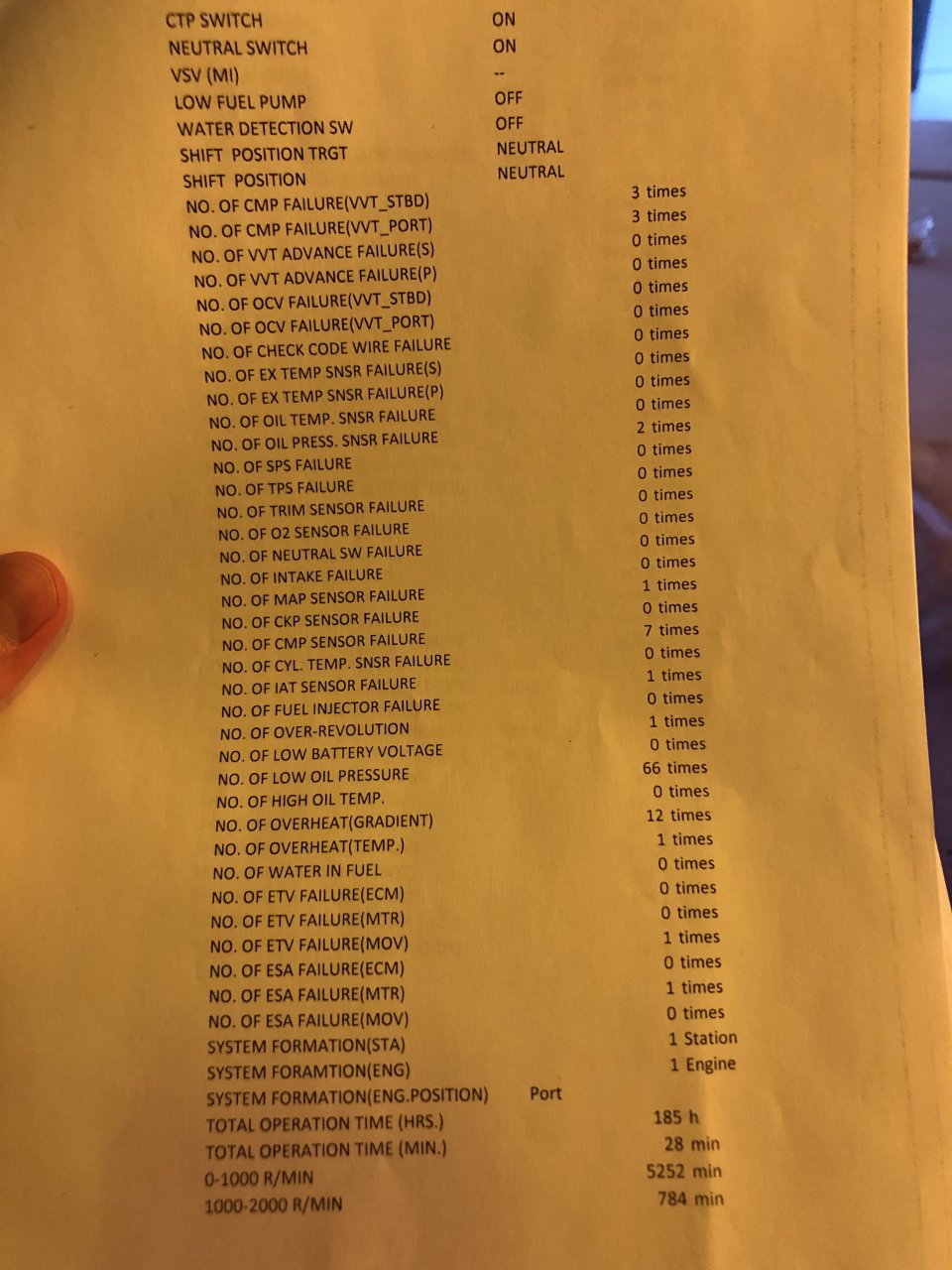

Вообщем Диагностика вывела на первый план другую проблему, низкое давление масла всего 2 PSI на оборотах 3000, вместо положенных 5 psi, и причина от куда взялась данная проблема непонятна абсолютно, версии две, изо того что двигатель эксплуатировался с бензином в масле износились вкладыши, или что-то с маслонасосом, нечего не пойму как такое может быть с новым мотором, что могло послужить причиной данной проблемы, мне люди рассказывали что они не одну тысячу км проезжали на масле в котором бензин, и когда проблема решалась двигатель был в порядке‍♂

А масло то поменяли????
Первый раз вижу сузовскую диагностику, поэтому если скажу глупость.....
Во первых почему при оборотах 0 давление масла 110Kpa? Во вторых почему в блоке прописаны высокие температуры впускного воздуха и выхлопа -40 градусов?
Конечно поменяли, свежак, я его три раза за последние 15 часов работы менял, про давление на нулевых оборотах говорят погрешность, это незначительно, механическим способом мерили тоже
1кг-не значительная понрешность??? А манометр кто нибудь проверял? Масло в моторе меняется полностью или частично? Фильтр при смене масла меняли?
