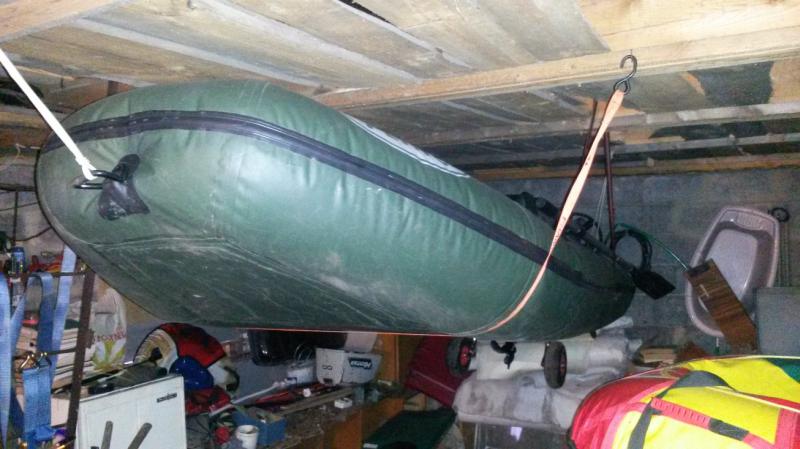

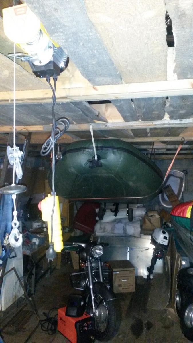

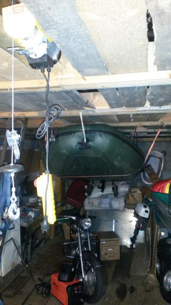

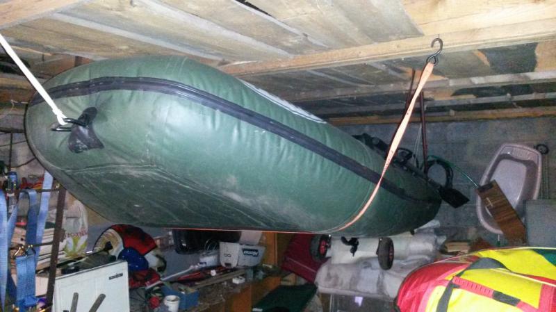

Я вот так храню:
Мою с осени всю лодку хорошенько и подвешиваю в слегка накачанном состоянии)))

согласен, мышки тоже недоберутся
Доберутся Сань если захотят :yes: ... эт ещё те твари, по углам вверх как взлетают!... а как прыгают!... :(
10 091
1 329
Ну тогда только в бункер герметичный.... с отпугивателем грызунов...

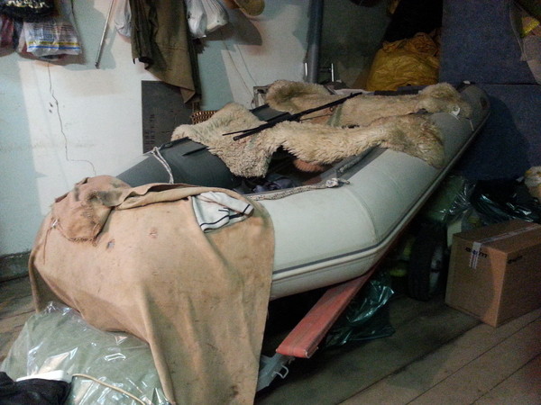

Я в конце сезона начисто мою, надуваю, и на прицеп в гараж, а под прицеп все возможные мышеловки ставлю, еще до зимы всех мышей перелавливаю и до весны ниодной.

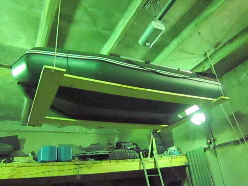

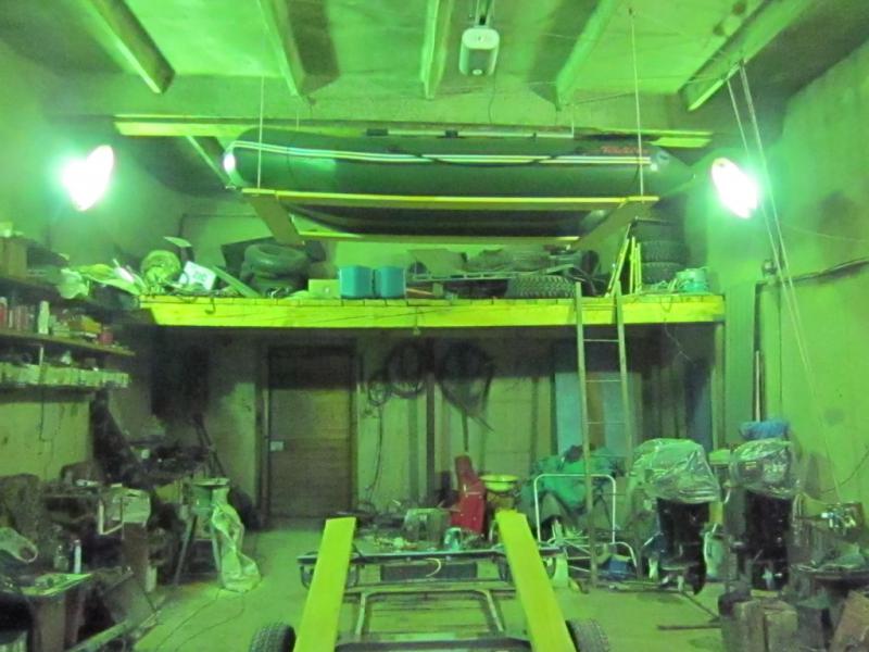

Когда купил лодку ПВХ то же встал вопрос по хранению, долго не думая, сколотил рамку, к потолку прикрепил ролики, купил капроновой веревки, к стене прикрутил лебедку, собрал все это воедино, вот и все. Перед тем как отправить лодку на "зимовку" чищу, мою, накачиваю так чтоб распрямились все складки, сгружаю в нее все хахаряшки, накрываю тентом и поднимаю под потолок (высота гаража 4 м). У нас в Сибири морозы и под 50 градусов бывает, но три сезона хранения и без проблем. К стати своего Янтаря я тоже храню в подвешенном состоянии правда под навесом, а прицеп со снятыми колесами приткнутый к стенке, очень удобно и не мешает и на виду.
