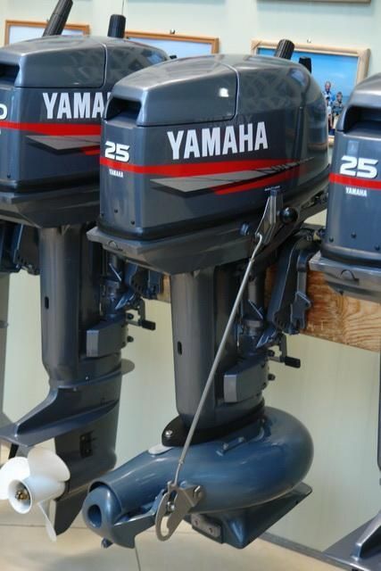

Наткнулся в сети на такой девайс,как водометная насадка.
Кто что думает по этому поводу?Может у кого есть опыт использования?

а для каких моторов этот девайс?
Yurka1978
19.06.2013
11
Казанка
YAMAHA F40FET
Для подвесных. Вместо редуктора ставится насадка. Выглядит так:

Yurka1978 А ЧТО ПРО НАСАДКИ ДУМАТЬ? В наших условиях без водомёта ни как.У этих улиток потеря мощности30 процентов.Если пещаное дно или вода мутноя то обечайку стачивает быстро и тяга ещё падает.Если в водоёме водоросли или пакеты то тоже,не есть гуд.
11 756
5 270
ПОТЕРЯ МОЩНОСТИ_30% ,если к этому готовы то почему-бы и нет?
