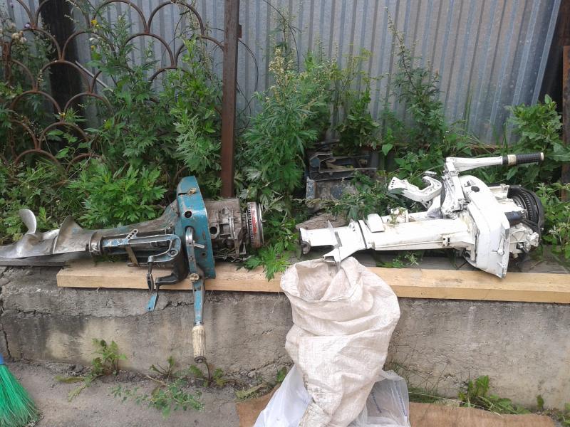

Вот мучают головняки - какую ногу вкрячить на Джонсон 20-ку. Может у кого есть инфа по подобным переделкам?

Моё мнение Джоника лечить.Таких много было,найти з.ч не проблема.

Ну пока ищу редуктор в сборе (такие редуктора стоят примерно 20-25 тыс.

За эти деньги можно такой мотор купить :D Год примерно 80?Обратись к Скобарь,если есть- продаст по гуманной цене.

Редукция у этих двух девайсов разная, и объемы тоже. Порвет Джонсон приветовский редуктор, как тузик грелку.
Лечить

У одного товарища с соседнего форума стоит 30 вихрь на подводной привета и всё у него бодрячком.

Привет регулярно при включении передачи ломает свои штифты 5мм. Если поставить голову от Джонсона, то он либо штифты либо редуктор Приветику будет рвать , если штифт рассвелить до 6 мм. Или заводить его будешь на включенной пердаче. А вихрь 30 - еще не вариант что он свои 30 выдает, чаще мотор привета ставят на редуктор вихря, но то же уродство. Так что лучше лечить Джонсона, у меня был Приветик, замечательный моторчик, но редуктор-слабое место.

Где бы найти ручку с румпеля с такого Джоника.Может есть у кого?
