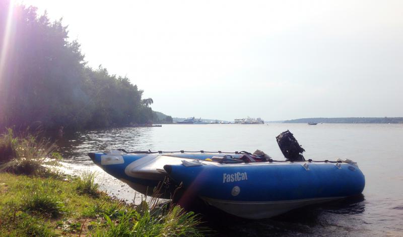

Приветствую всех!

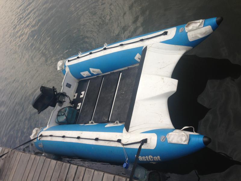

Предлагаю свой опыт эксплуатации катамарана с фанерным пайолом, буду рад узнать о ваших успехах.
Итак, FastCat 380 + Нептун 23 (румпель)
11 сентября наконец покатался по воде
дальше 1 километра от стоянки.
очучений масса, но!
без дистанции в одного гонять не кайф, кома просаживается так, что пайолом даже за волну цепляет, нос задирает, при встречном ветре вообще очко играло что перевернусь через борт, или даже через корму :/

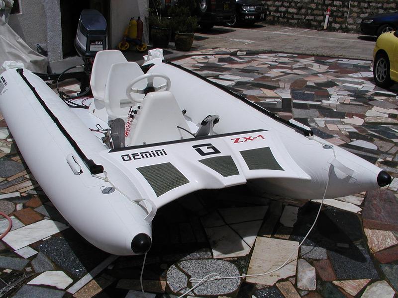

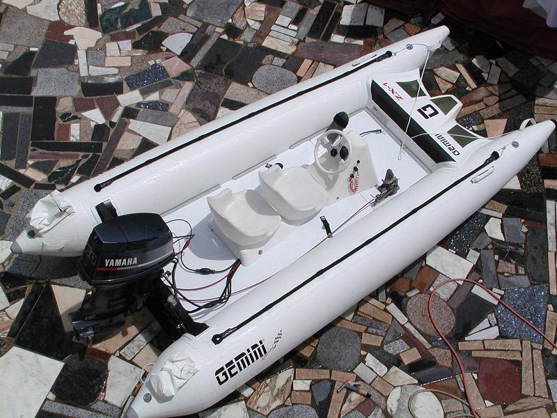

те консоли что предлагаются не подходят, т.к. пайол к носу вклеен выше чем на корме, да и при установки стандартных консолей (например на баллоны), "места съедается". не менее 60-80 см, так что для пассажиров пространства остается очень мало и к тому же вплотную к двиглу.

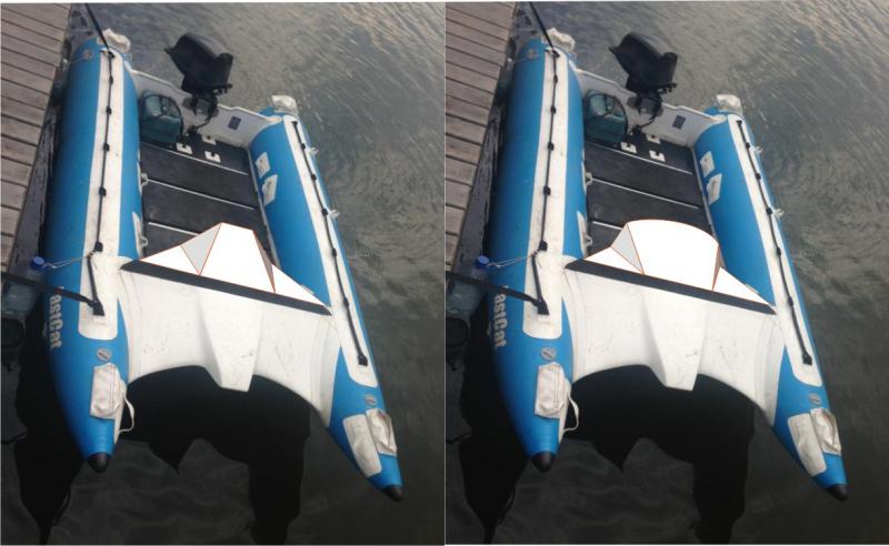

так что придумываю консоль которая крепилась бы к спойлеру и "в салон" торчал бы только штурвал с машинкой.
уже нагрезил, осталось нарисовать, и сделать ее
Буду рад вашим мнениям.
