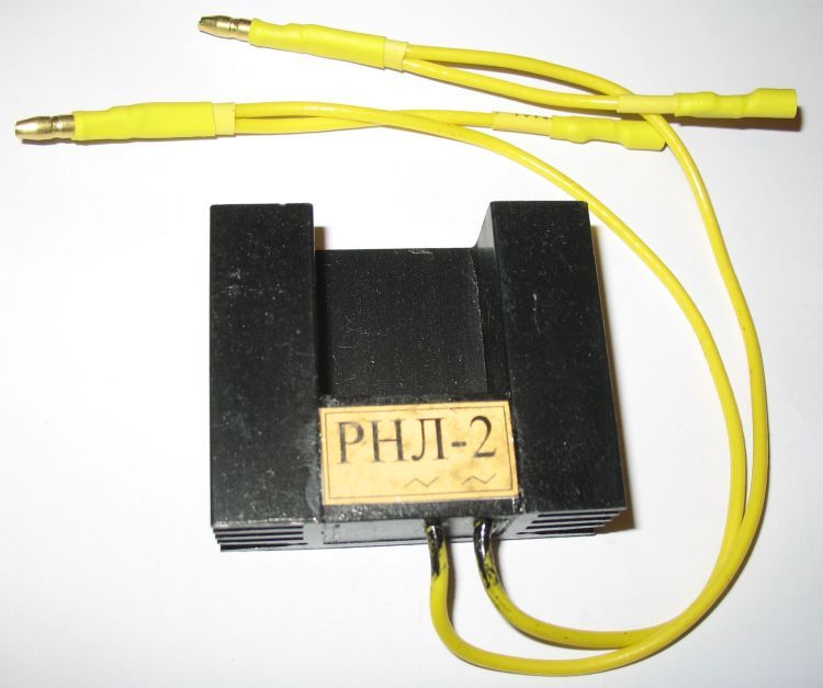

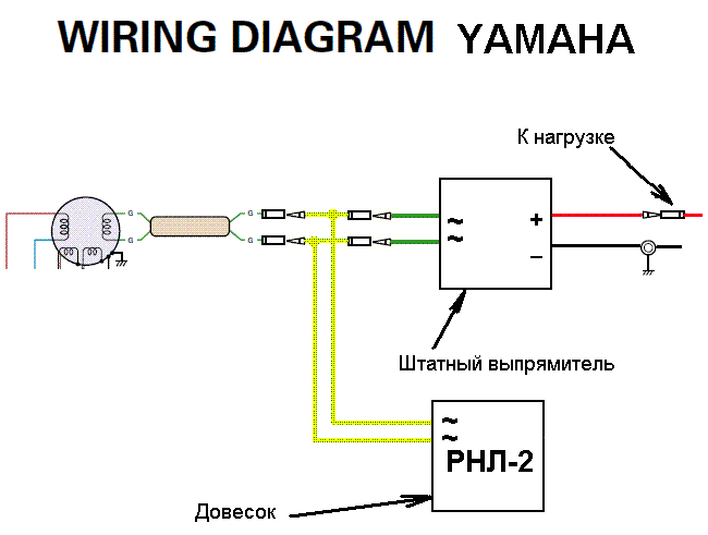

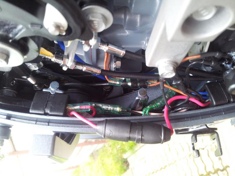

Братцы помогите разобраться...В Yamaha 30 hwcs стоит регулятор напряжения но говорят он не полноценный,прочитал на форуме что надо ставить довесок(вот такой)
по схеме все вроде понятно,но........

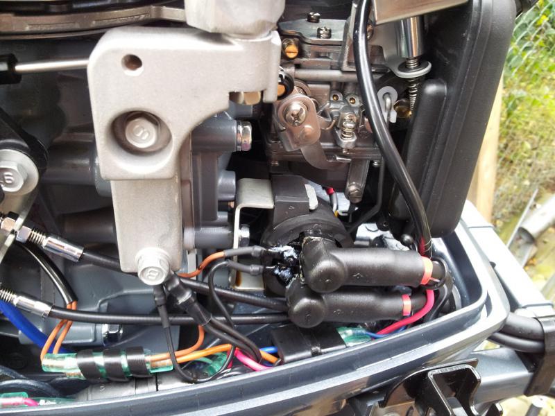

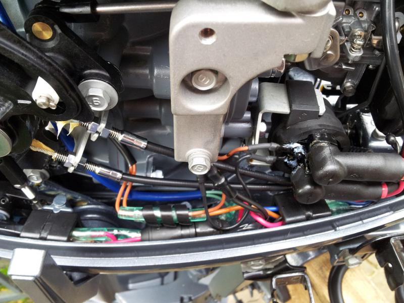

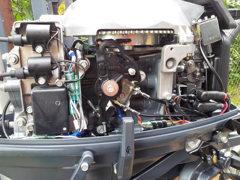

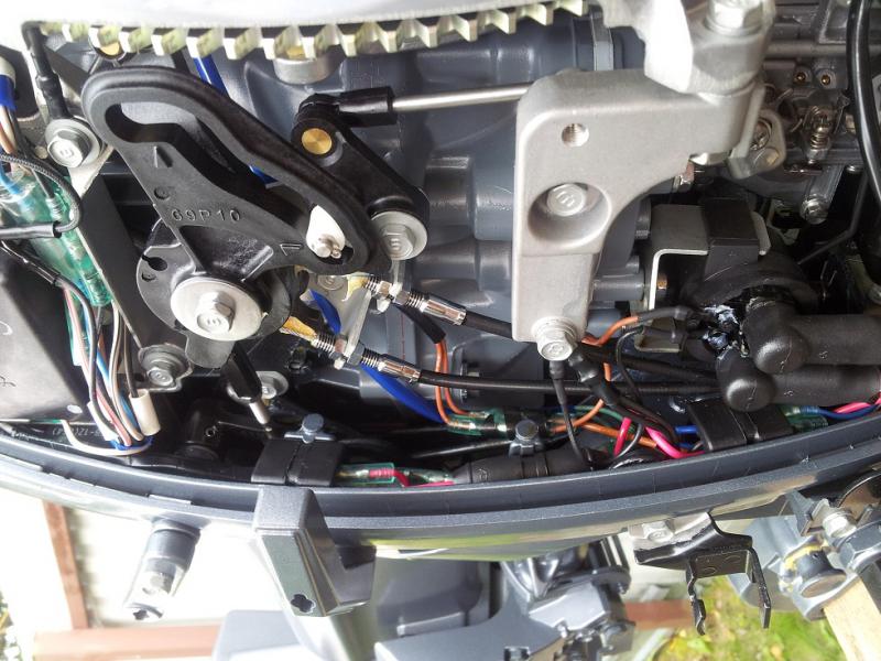

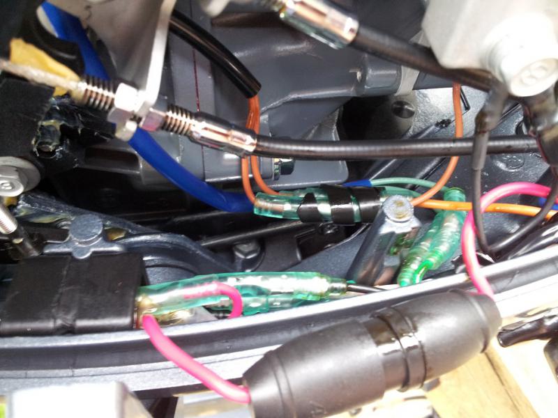

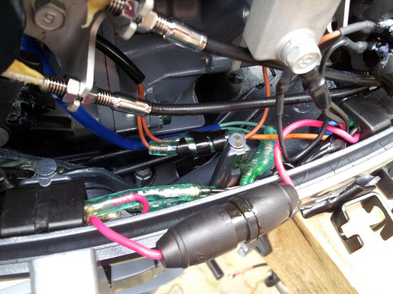

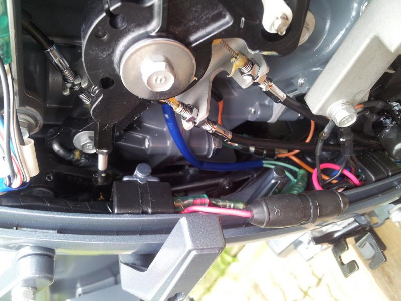

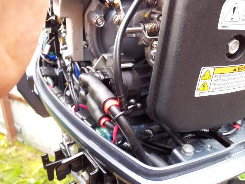

Помогите разобраться куда его подключать (фото под колпаком ),может кто пользуется таким довеском???
У меня на Yamaha15-ке стоит такой ,но полноценный регулятор и работает отлично,а на этот движок рекомендуют ставить довесок вот и возник вопрос к каким проводам его подключать.....судя по подключению 15-ки надо подключать к двум зеленым проводам(от генератора),здесь они тоже есть,но те ли эти провода,возникли сомнения(имею в виду два зеленых провода в синем кембрике,которые идут от электростартера)..

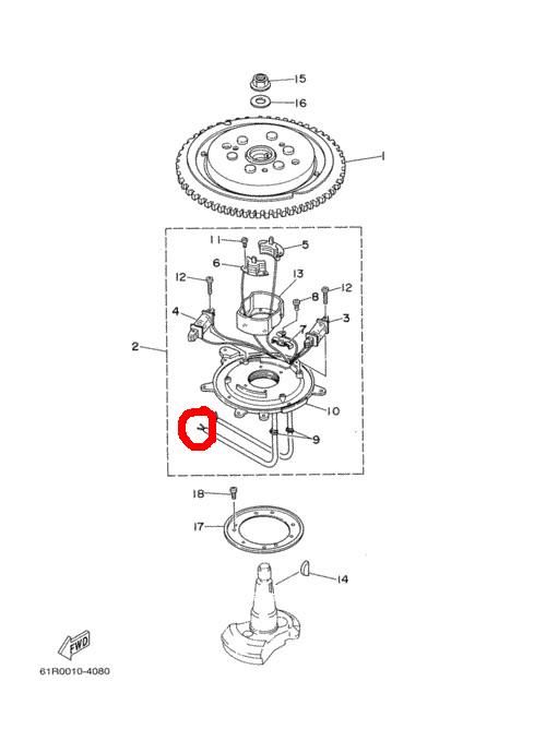

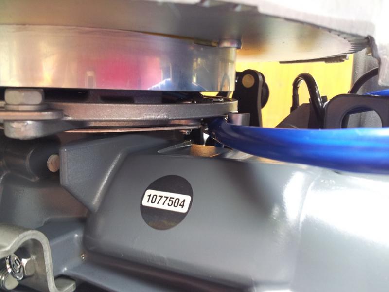

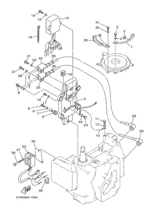

И вообще ткните пальцем где стоит генератор??? и где штатный выпрямитель??? как он выглядит????
Да еще в эти выходные заводил мотор и мерил напряжение на проводах которые идут к аккумулятору...при полном газе доходит АЖ до 60 вольт....так что думаю регулятор необходим ,а то всем приборам Кирдык...

....в каком он месте стоит????...подскажите!!!
