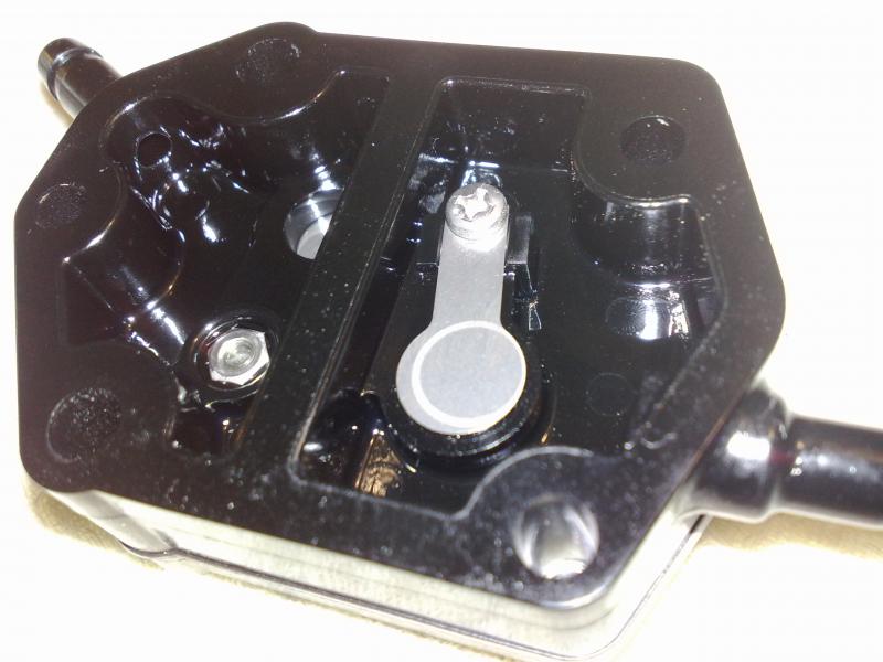

Разобрал насос и вот что сразу обнаружилось на первом клапане: немного смещён в сторону от окна (на фото видна выработка от прилегания, проходит по краю клапана) и немного отогнут от поверхности, отвернув его было видно, что клапан немного изогнут в противоположную сторону от зоны контакта с окном насоса. Перевернув клапан на 180 градусов прикрутил его обратно. Осмотрел 2-й клапан, вроде всё норма, открутил его и установил на место. Надавливая на клапана сверху визуально видно как они немного как бы шлёпают по посадочному месту. Мембрана целая, немного подкопчёная от газов в зоне окна в картер, собрал всё на место. Накачал бенза шлангом, немного подождал надавил грушу она опять полупустая. Надо пробовать на воде, но думаю толку ноль, надо заказывать сам насос в сборе. :(

При сборке надо было попробовать продуть его в входное отверстие из себя и в себя, хотя бы было ясно пропускает он в обратную сторону или нет. Мне в сервисе говорили что они должны плотно прилегать без шлепания.

Разберу ещё разок, подогну плавно ножки этих клапанов. Но всё равно, что то здесь не так, ну не могут такие клапана держать бензин как шаровый кран. Жестяная пластинка прижатая к телу корпуса из пластмассы, я понимаю если бы там было резиновое уплотнение. Их хватает на то чтобы насос качал топливо из бака и оно не успевало стекать обратно, но чтобы держать перетекание сообщающихся сосудов :unknown:

Всем привет, выходные показали, что ремонт в виде переворачивания и подгибания клапана в бензонасосе дал 100% результат. Даже после ночной стоянки мотор заводится и не глохнет. Испытано в течении 2,5 дней. Анализируя разборку насоса и его (типа) ремонт я пришёл к выводу, что проблема была в том, что криворукий японец собрал насос коряво, т.е. не по центру окна прикручен этот сраный клапан. На фото видно как он стоял и набил круг от места прилегания к окну, а прилегал он с одной стороны самым краешком и в этом месте как раз он и не держал топливо. Для тех кто скажет, что он сдвинулся в процессе эксплуатации я задам встречный вопрос, тогда где натёртость от первоначального места соприкосновения клапана и окна? Не надо менять клапана или насос, всё лечится переворачиванием клапана на 180 градусов. :good: :good: :good: я доволен как слон. Всем спасибо за помощь в решении проблемы, думаю тема закрыта.
