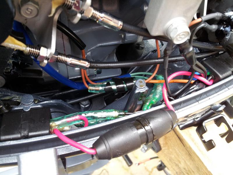

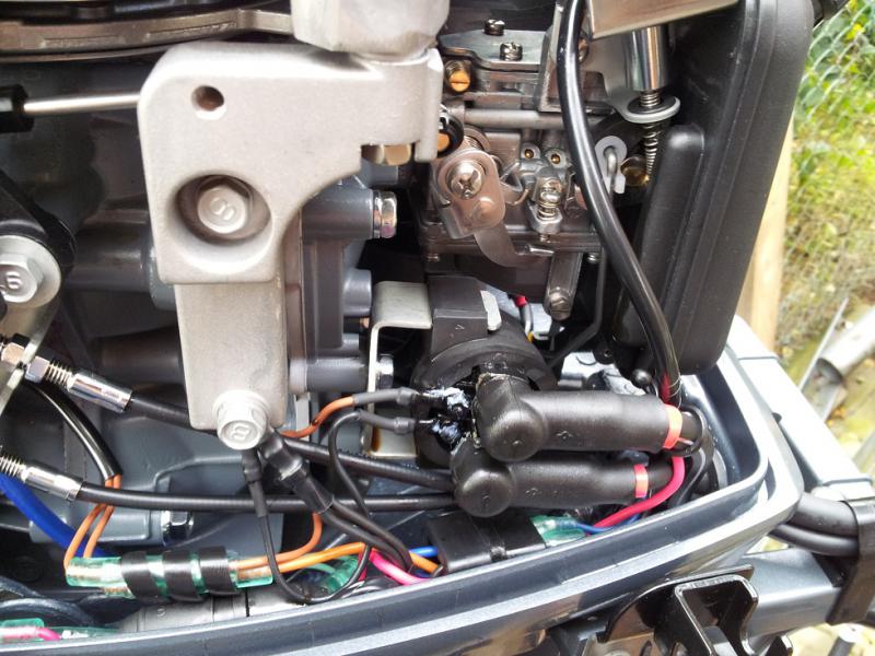

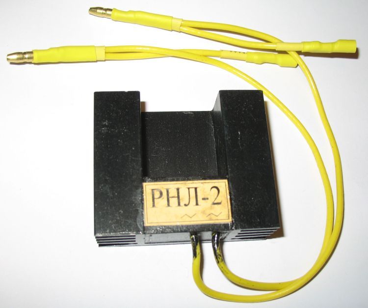

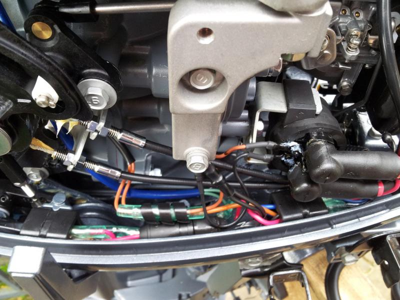

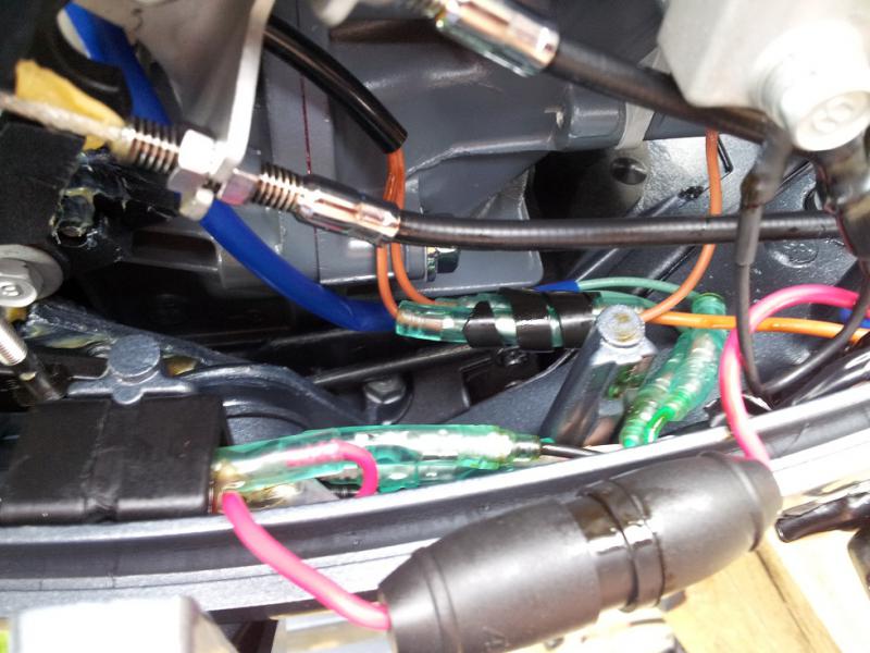

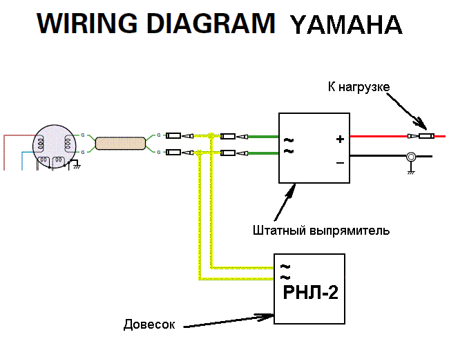

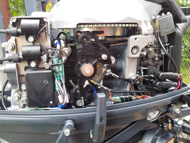

В Yamaha 30 hwcs стоит регулятор напряжения но он не полноценный,прочитал на форуме что надо ставить довесок(вот такой)
Помогите разобраться куда его подключать (фото под колпаком ),может кто пользуется таким довеском???
У меня на Yamaha15-ке стоит такой ,но полноценный регулятор и работает отлично,а на этот движок рекомендуют ставить довесок вот и возник вопрос к каким проводам его подключать.....судя по подключению 15-ки надо подключать к двум зеленым проводам(от генератора),здесь они тоже есть,но те ли эти провода,возникли сомнения(имею в виду два зеленых провода в синем кембрике,которые идут от электростартера)...
