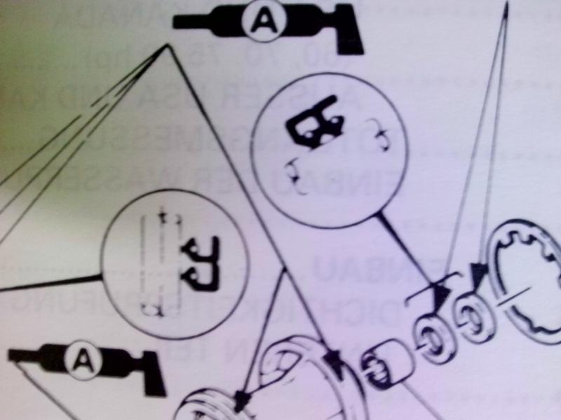

LPB сказал(а):
Менял сальники на той неделе,- не разбирая редуктора можно аккуратно достать. Сальники стандартные двухбуртовые стоят на многих иномоторах. Идите в магазин и купите цена около120 рублей . Ставятся навстречу. Удачи.
Можно и аппендицит через задний проход удалить,но хорошо не получится ,кстати оба сальника должны стоять пружинами наружу.
LPB
10.05.2010
1 634
94
Прогресс-2
HONDA BF-30
алекс999 сказал(а):
НАВЕРНОЕ МОЖНО-ТОКА ОЧЕНЬ БОЛЬНО, И ГЛАВНОЕ ЯПАМ ОЧЕНЬ ОБИДНО, ЧТО ИХ ВСЕ ВРЕМЯ "КУЛИБИНЫ" ПОПРАВЛЯЮТ.
В ЖИЗНИ В РЕДУКТОРАХ ОНИ В ОДНУ СТОРОНУ НЕ СТОЯЛИ!!!
А ТЕПЕРЬ ГОТОВ ВЫСЛУШАТЬ_КАК "ХОРОШО" НЕ ПОЛУЧИТСЯ....
алекс999
19.07.2011
71
САМАРА
АЛЕКСАНДР
YAMARIN-59 HT
YAMAHA- F150
ВОТ ПОЭТОМУ И НЕ ПОЛУЧИТСЯ ,ЧТО ЗНАНИЯ ПОВЕРХНОСТНЫЕ. привожу фото из сервис-мануала на Х-50 и Ямаху ,на сузуках поверь тоже самое .

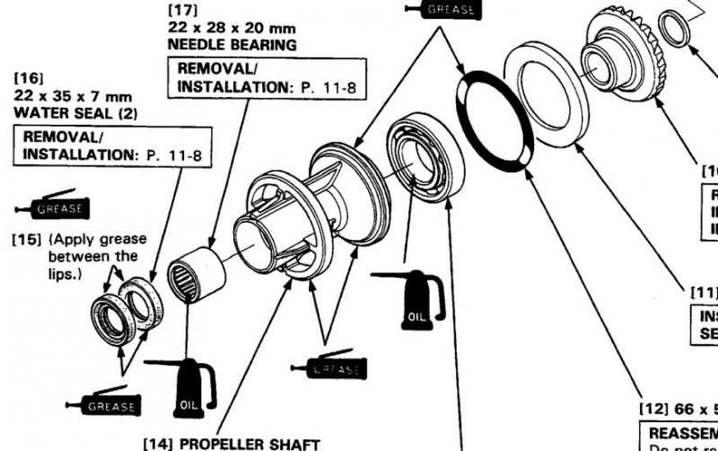

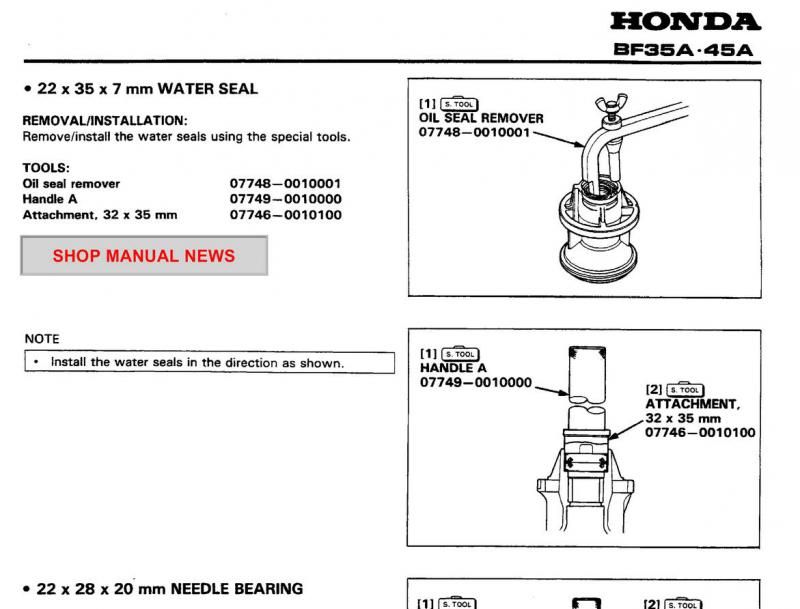

Я те картинку из ХОНДЫ БФ 40 дал...
На счет остальных моторов готов забрать слова
На Ямахе и Сузе в одну сторону, на Тохе пружинами наружу, на Маринере в разные стороны так что один ... смотреть мануалы желательно.
На сим прения закончены.
На Ямахе и Сузе в одну сторону, на Тохе пружинами наружу, на Маринере в разные стороны так чотреть то один ... сммануалы желательно.
----- То что ты дал это общее расположение деталей, а я (нижнее фото ) конкретно сборка х-40-50.

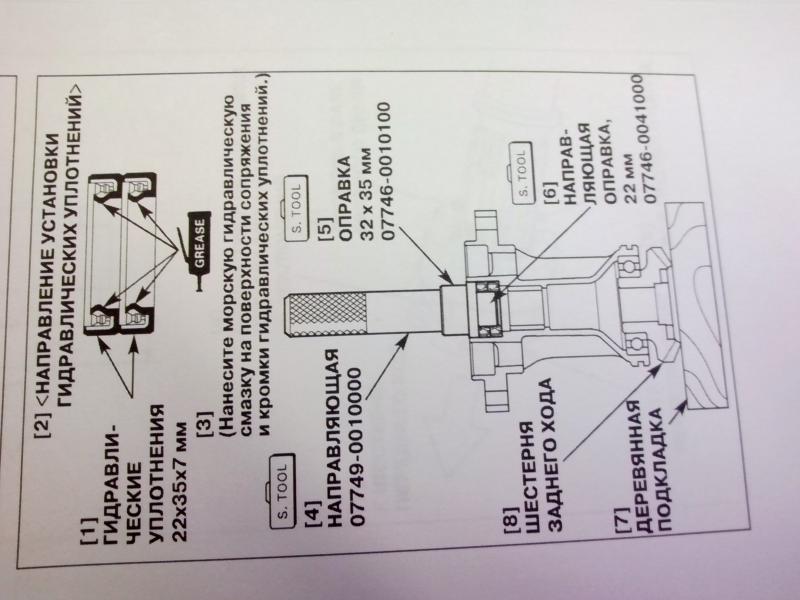

LPB
10.05.2010
1 634
94
Прогресс-2
HONDA BF-30
алекс999 сказал(а):
Ну Ешкин кот!, не сам же я выдумал
