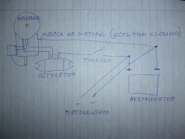

Третий год гоняю на Сузуки 40DT,и только в этом году установил бортовую сеть(до этого питал эхолот от аккум 7 а\ч,приходилось нести
домой заряжать по мере необходимости).На моторе нет регулятора,только концы проводов от световой катушки,поставил регулятор от
с\х Буран соединил как на Буране,подключил к аккумулятору а от него на потребителей.Разорвал -,тумблером что бы акум. не перезаряжался

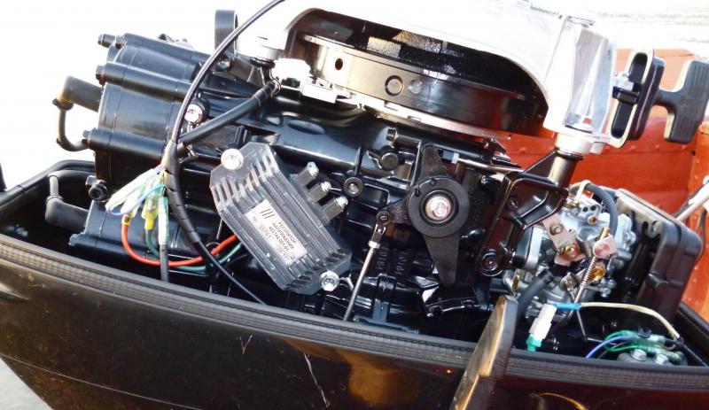

У меня из оплетки проводов, что идут на аккумулятор торчат два неподключенных провода, не помню сейчас их цвета, вот их и кидать на выпрямитель от бурана, он на фото с боку приделан, как я понял.

В оплетке проводов на моторе две мамки идут с катушки-постоянка на регуляторе три вывода,2 на катушку освещения третий плюс,минус клемма на моторе на корпус

должна быть третья клемма -

акуммулятор маловат 7 а\ч что бы не было перезаряда,отключаю бортовую сеть потребители работают от аккумулятора.
