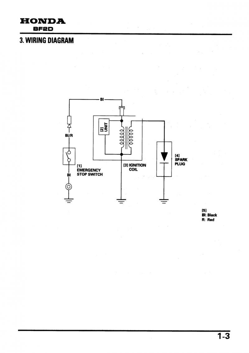

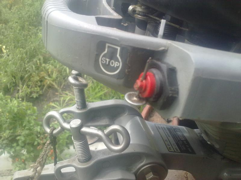

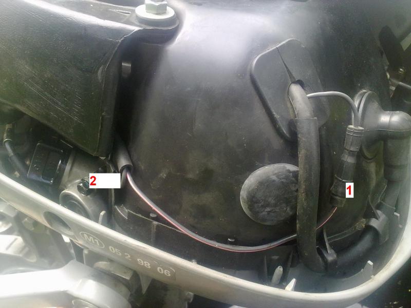

Добрый день.
Есть такая проблема, мотор Honda 2.3 - простояв 3 года без дела в этом году решил завести. Поменял масла но завести не могу. Не знаю с чего начать проверять. Прозвонил кнопку остановки она постоянно звонится в любом положении(зажимы тестера на контакты 1 и 2 постоянно пищат). Искра есть. На кнопке у меня верхушка отломана, но на работе это не сказывалось и с этой поломкой он работал.
