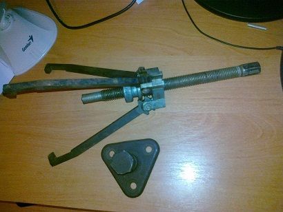

Снимай маховик,фотай свое зажигание и маховик,покажу,как правильно выставить угол.Надо посмотреть тип маховика.
Тебе нужен будет один из таких сьемников.

Хорошо, спасибо, понял. Вот как раз заказал слесарям делать съёмник по типу нижнего (треугольного) на фотографии.

советую нижнем снимать маховик. Когда будешь затягивать центральный болт, бей после по нему кувалдочкой смело, и опять подтягивай, и опять бей..... Я таких безнадег снимал таким образом. Удачи!

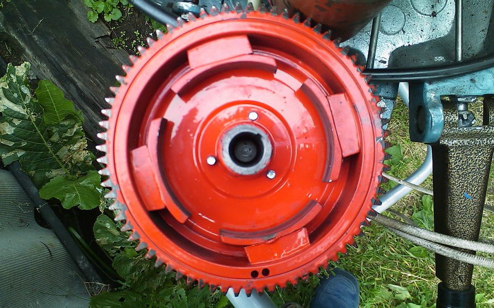

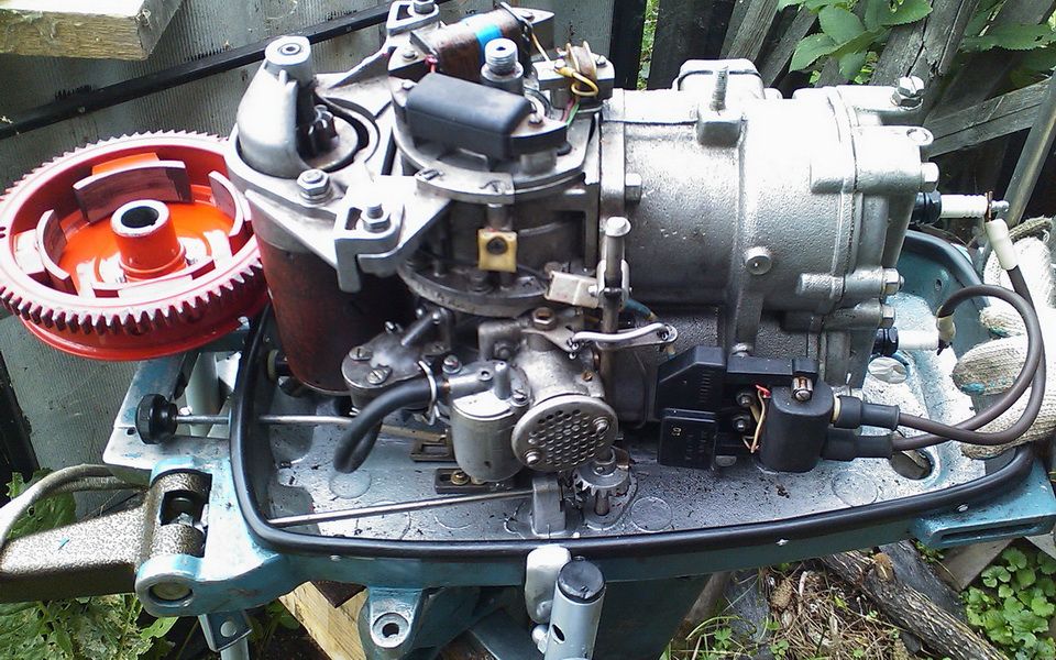

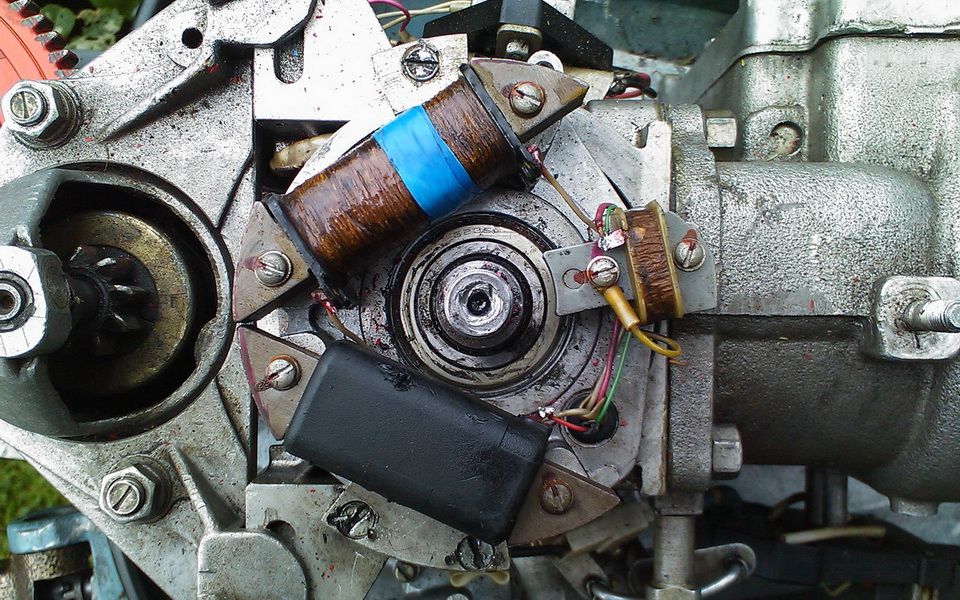

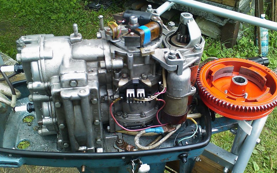

Ну вот вскрыл таки черепную коропку этому монстру, начинайте учить уму-разуму что и как крутить :)

Re: "Вихрь-30Р Электрон" с чего начинать настройку зажигания?
Зажигание МБ-22.В таком положениии,как стоит должно уже нормально работать,без перебоев.Для более точной подстройки,совместить метки на панели и картере.На взгляд,надо немного позже сделать,по часовой стрелке панель повернуть.Если перебои на больших оборотах сохранятся,то придется ремонтировать блок.
http://www.motolodka.ru/motors/domestic/neptun/mb-23.htm

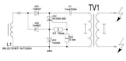

или по сх.№3

Здрасьте всем! По моему в этом разделе больше вопросов, чем ответов. Причем на поставленные вопросы вразумительно дать ответ не сможет никто. Основываясь на личный опыт могу сказать одно маховики действительно очень похожи, расположением магнитов относительно шпон-паса, но при установке на электронное зажигание работают по разному. Мотор заводится одинаково на одном и на другом но с маховиком от контактного выявляются перебои в работе. Мое личное предположение сводится к тому, что сила магнитного поля разная. Соответственно искра на свечах зажигания тоже разная. При установке МБ22 не доверяйте калибровке изготовителя! Приобретите на автомобильном рынке страбоскоп за 400 Российских руб. , а только потом занимайтесь установкой. Я лично с тремя зажиганиями, не мог ладу дать мотору! Первая причина неправильные метки завода, а вторая использование в данной электронной схеме тиристора, который криво работает, а порой вообще не работает. Мой совет сначала страбоскопическим методом выставляем зажигание. Если не поможет, меняем электронную схему на другую с использованием импортного аналога теристору. Мой совет Если сломалось МБ 22 не спешите в магазин за новым, оно может быть еще хуже! Проверено на личном опыте!

Re: "Вихрь-30Р Э" с чего начинать настройку зажигания?
Посмотрите внимательно на катушку управления (маленькая) у неё один провод в кембрике висит на массе, а длинный хвост не изолированный (от которого отходят два провода зелёный и красный)при установке маховика загинают так что он касается магнитопровода , :lol:
