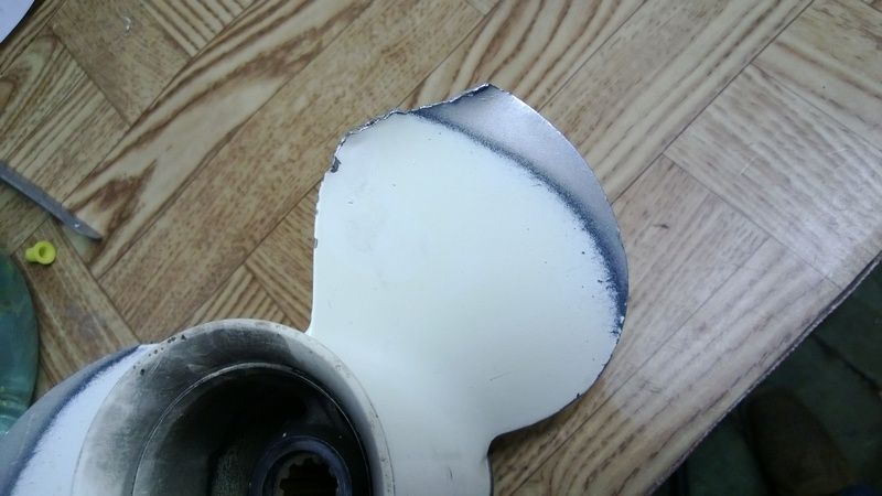

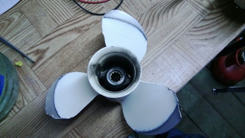

Винт немного залохматил - что с ним делать ?
победа
04.03.2011
1 539
Мercury-50 ELPTО
Я бы сдал в "утиль" жалко конечно, НО путнего уже вряд-ли с него что-то получится! Хоть подрезайте, хоть ровняйте и естественно балансируйте, уже ВСЁ!!! Так для докатки, но чревато для редуктора и все го того что выше! Это как шишка на колесе, ехать то можно НО нужно ли?

А как быть с балансировкой ?

Балансировать или нет решать тебе. Я на своём не делал. разница не чувствуется!

Выбрасывать не нужно-совершенно рядовая операция наваривание лопастей. На заводе корейцы не балансируют сто пудово-но если хочется то тоже ничего сложного отбалансировать в статике нет.!!

Экие глупости ... Конечно однозначно наваривать . Отбалансировать можно и в домашних условиях - надо только добиться свободного вращения.
А по поводу вихревых и нептуновых винтов - мне кажется ( сугубо мое личное мнение - могу и ошибаться , не спорю) что при таком качестве производства оных - они очень далеки от идеальной балансировки . Так это плюс минус трамвайная остановка.
А ямаху через 10 топить ни ни кто не будет - она будет работать. Сравнение ни о чем - все равно что жигули с рено логаном например сравнивать .
Единственное при ремонте винта с использованием сварки наверное стоит заморочиться с тем чтоб демпфер резиновый не отвалился от нагрева.

При элементарном понимании принципа балансировки , осуществить такую задачу не составит большого труда . Сделает человек себе на двух подшипниках закрепленную ось и все . Да и в будущем она ему пригодиться -по коцал один раз не дай бог и второй ( тьфу тьфу тьфу) .
И вихревый винт я б отбалансировал если уж вихрь так мил ...
Простое понимание наших отечественных допусков по балансировке можно понять взвесив шатуны с поршнями от любого ваза . Разница будет на лицо . А что говорить про лодочные моторы Вихрь и прочие . Все очевидно .

дешевле купить винт б/у,благо предложений полно.работа нынче дорогая.ИМХО.

Если человек уложится в 1,5 тысячи то имеет смысл. Надо понять сколько стоит бу винт . Да и еще один нюанс чтоб винт перед покупкой можно было посмотреть, в руках подержать хотя бы ( что ты покупаешь) .

на мотолодке продают почти новый за 2300р солас.хотя я согласен что риск всегда есть при покупке б/у,хотя сам не раз покупал у форумчан-всё ок.у нас такой ремонт будет стоить примерно 2000-3000р. :)
