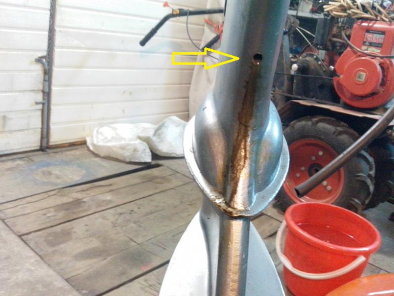

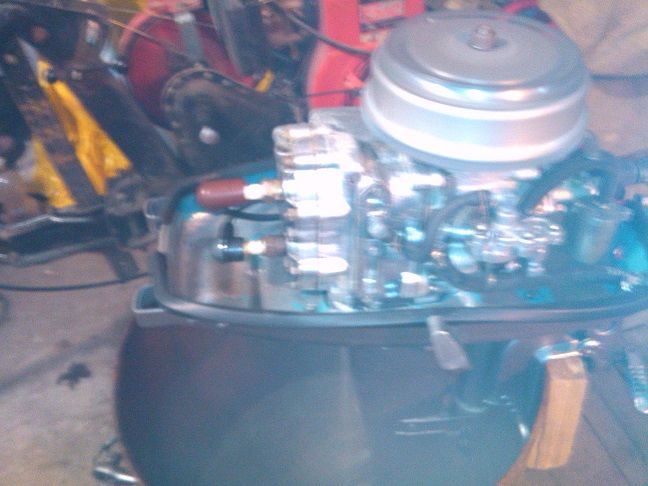

Вот картинка. И скажите, это мотор от В-8 ? на ноге лейба и через краску на крышке просвечивается В12.
И еще, подскажите возможную причину масла с этого отверстия? Понимаю, что это вопросы другой темы. Просто вижу мотор для лодки впервые и еще не созрел для правильного общения.

Ноги на В12 и В8 одинаковые. Чтобы с увереность по фото сказать 12 или 8 ветерок фотография нужна с другой стороны мотора (на 12 раздельные крышки всасывающего канала, на 8 единая, это откуда берётся вакум на бензонасос) Масла из отверстия для облегчения запуска, вероятнее всего из за избытка масла в бензине.
