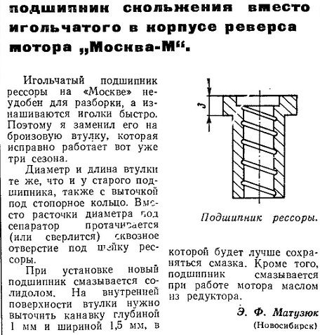

Право на жизнь еще как имеет. Из книги "Моторы Вихрь на лодки": Для того, чтобы выпрессовать медно-графитовую втулку ... и далее по тексту вставки с чертежом. Материалом может служить любой антифрикционный материал: капролон, капролоктан, фторопласт, текстолит, который я рекомендовал в теме о водяном насосе с подвижными текстолитовыми лопастями. Главное: втулку надо запрессовать и обеспечить гарантированный зазор между валом и втулкой. если сделаешь во втулки виток резьбовой канавки с шагом 28-30мм, 2-х заходной с глубиной 0,5мм для удержания смазки-это будет плюс. Срок службы может быть даже больше, чем медно-графитовой, если шлифонешь рабочую шейку вала. Удачи тебе.

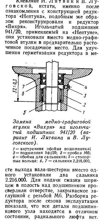

veterok01 сказал(а):
Я решил так. Совет Михаила по поводу смазки - однозначно будет и тавотница и канавка для циатима.
Может быть пригодится.
