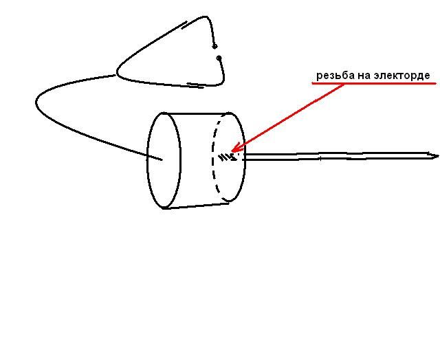

А Дим, я вот тут ещё вспомнил такую "приблуду"(делал когда на СТО работал):
Приобретаеш(выклянчиваешь у знакомого доктора) медицинский фонендоскоп, тот которым "слушают"(ну типа .. "дышИте - недышИте" :jokingly: ), подбираешь к нему пробку от пластиковой канистры из под масла/тосола(чтоб держалась хорошо), по центру пробки делаешь отверстие и закрепляешь гайкой с шайбой электрод/вязальную спицу с резьбой нарезанной обычной леркой(главное не повредить мембрану).
Получается офигенный прибор с помощью которого коснувшись электродом/спицей корпуса работающего мотора можно достаточно точно определить источник/место того или иного шума/стука/хруста и т.д. :good:
Вот накорябал что-то похожее :crazy:
Спасибо за совет! Учитывая надежность Ямы,проблема решена! В крыме под задним сиденьем есть алюминиевая хрень,типа коврика в багажник! Вот она и гремела сука,!))))А так все ровно! Правда у меня в последнее время на холостых скорость стала включаться,надо отрегулировать тросик!))
