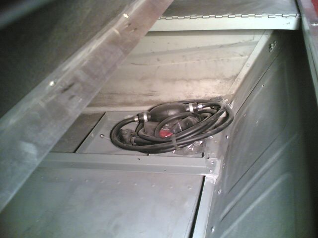

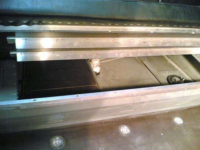

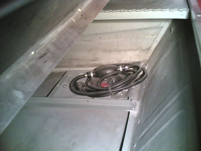

:pardon: Я ставил 280мм.Выше мне кажется не войдёт. :good:
  • 40,3 КБ Просмотры: 4 694
  • 55,1 КБ Просмотры: 4 601

Прикольные у вас сливные отверстия в полах.
9 550
4 752
А главное,дёшево и работает!
