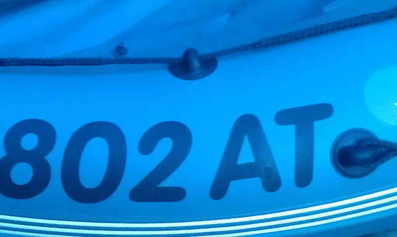

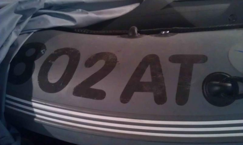

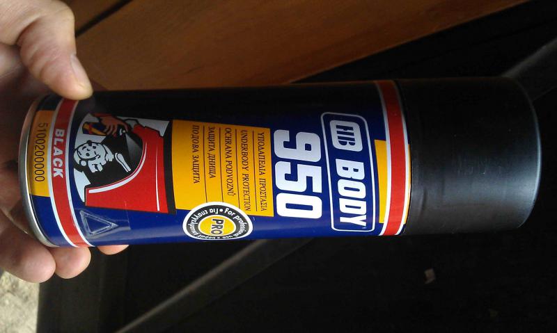

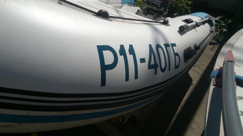

Два года назад, после покупки лодки задавался тем же вопросом. Много искал по различным форумам и нашел приемлемое для себя решение: распечатал на клейкой бумаге трафарет, вырезал, приклеил на лодку и задул из баллончика, купленного в обычном авто-магазине составом для защиты днища. По сей день результатом удовлетворен. Коцики, конечно, есть, но пока не критичные - ещё пару лет планирую не подновлять.
А как удалить номер в случае использования Антигравия???

Zlaya borodA сказал(а):

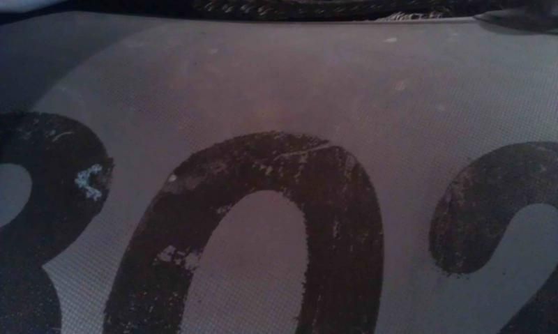

Пока таким вопросом не задавался, но судя по характеру потертостей после эксплуатации (моё последнее фото) это сделать не особо трудно и даже без особых следов. Антигравий в структуру ПХВ не проникает.

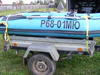

Последнее и самое удачное номер отпечатанный на куске баннера прикрепленный к боковым леерам пластиковыми хомутами. На ходу машут крыльями что на воде, что на прицепе, но ни на чего это не влияет. В этом году перед продажей лодки срезал хомуты и лодка как новая. Стоимость двух напечатанных номеров небольшая.

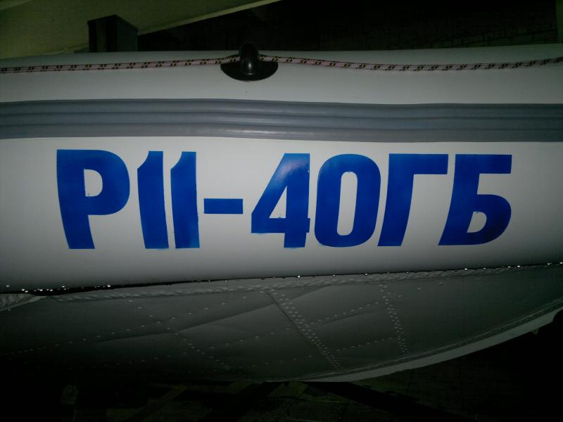

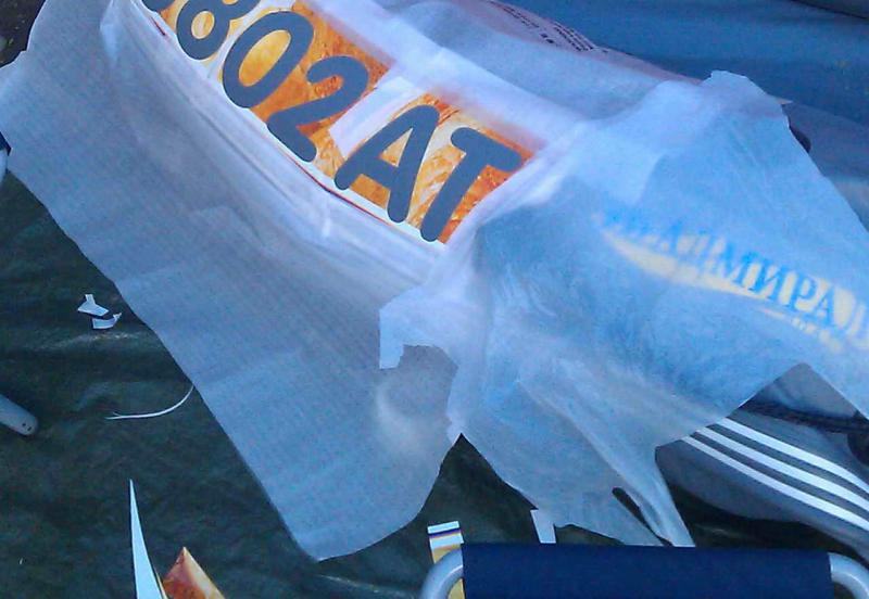

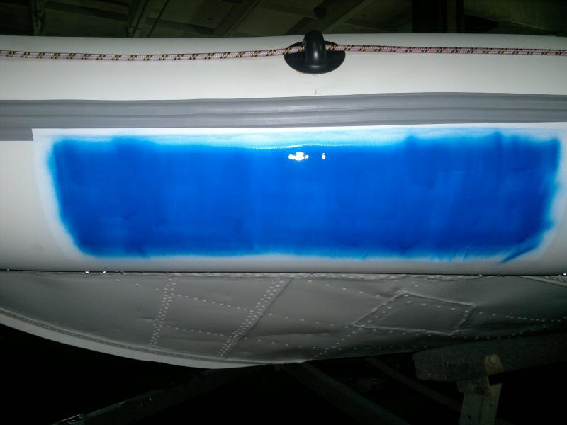

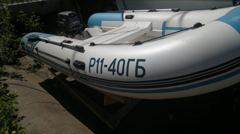

Сегодня нанес номера на лодку. трафареты на два борта + наклейка внутрь обошлись в 240 рублей у рекламщиков. Хотел покрасить краской рабодяженой клеем для пвх, но когда пошел клей просить у знакомого повехашного мастера он стал ругаться. Сказал что мы все мудаки, существует куча хороших красок для пвх, Налил на выбор пару цветов которые ацетоном разбавляются и сохнут очень быстро, пару которые сохнут только в ульрофиолете, красишь в тени потом на солнце или под лампу. Покрасил теми что ульрофиолетовые, трафарет из аракала эта краска растворяет в сопли. Есть еще вариант покрасить праймером от клея для вклейки стекол (радикально черный цвет) мы его на кусочке ткани попробовали, сохнет быстро, эластичный, это по сути тот же клей только жидко разбавленный.
1 362
Добавлю фоток, там видно что краска немного разползлась из за растворившегося трафарета. краска остается немного мягкой но не липкой, как будто резиновая.
