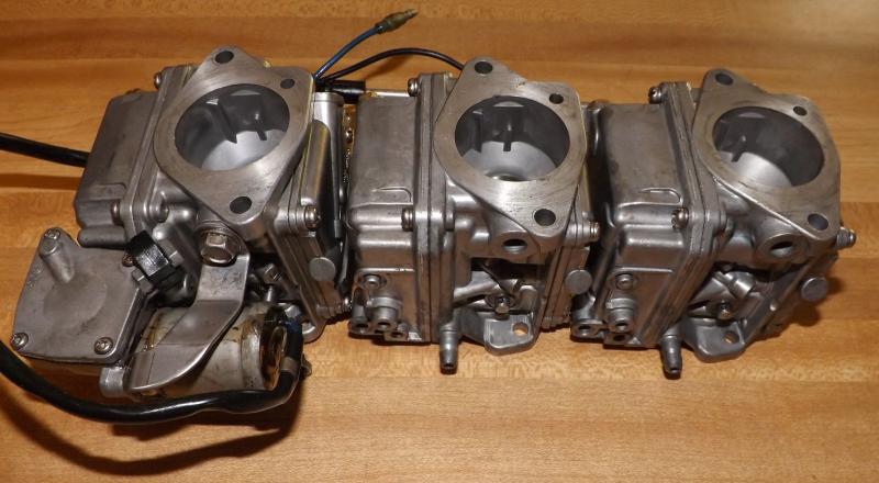

Картинка карбюратора там внизу есть клапан для запуска двигателя. он может мотор выключать.

Клапан стоит для обогощения при запуске(подсос)так-как стоит 3-кабка(читать карба)ХОТЕЛ СКАЗАТЬ ЧТО НЕ ТОПЛИВО?но может быть нехватка топлива(иглы в карбах,в трубопроводе жук кокон сплел)запуск за счёт подсоса топливо сжигает и глохнет.

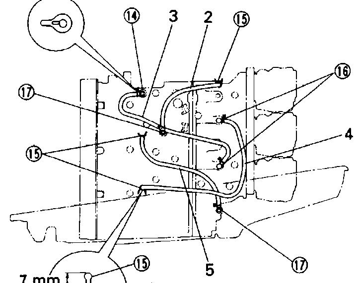

Осталась еще одна проблема. на моторе есть тоненькие шланги четыре штуки один из них постоянно рвется (достал уже).
Шланг конечно уже не оригинал, но другие стоят не рвутся. Мотор едет, ну какого ..... он рвется. Для чего он нужен?
