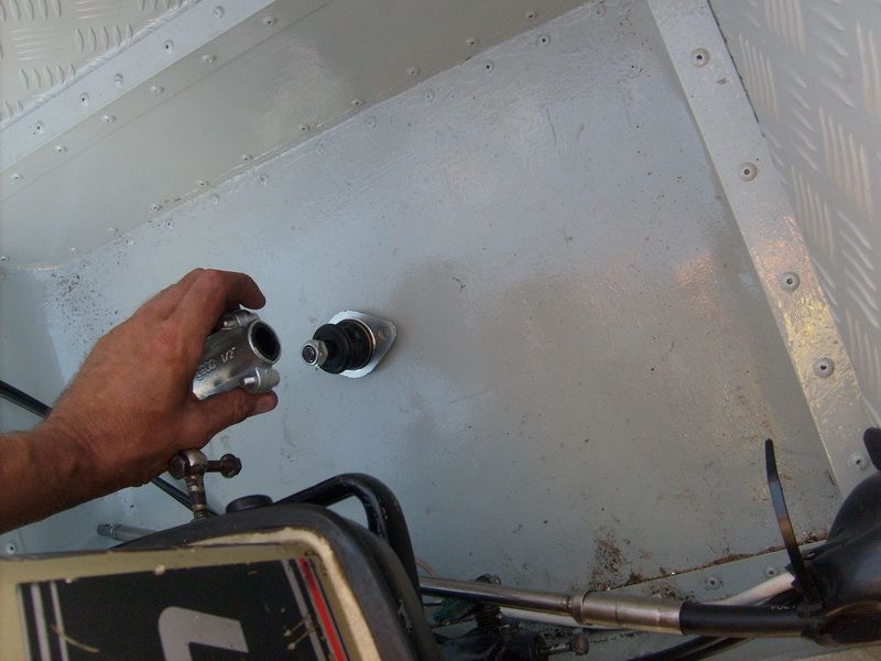

Народ, предложили мне попробовать на моей "Казе" небезызвестный Джонсон-40. Но у этого супер-пупер мега девайса нет трубы под рулевку (ось подвески глухая). Покупать опору пока не тема.

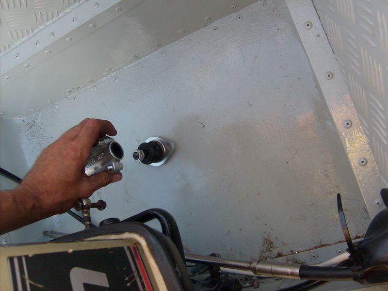

Посетила мысль сделать так: на дно рецесса крепим шаровую опору от "ТАЗа", привариваем к ней боченок с резьбой 1/2", наворачиваем на него ремонтную муфту, в которую крепим трубу под рулевку и кочергой "вяжем" с мотором.
Идея имеет право на жизнь???

ИМХО если всё будет крутится/двигатся, то почемуб нет...

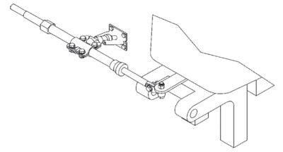

Андрюх, почему не подойдёт вариант типа такого:

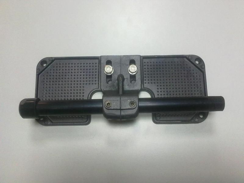

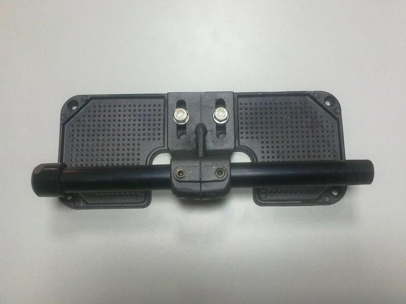

Классная идея,хотел уже заказывать в немечине, типа такой.
Леш, думал об этом, но боюсь ширины рецесса не хватит :unknown:

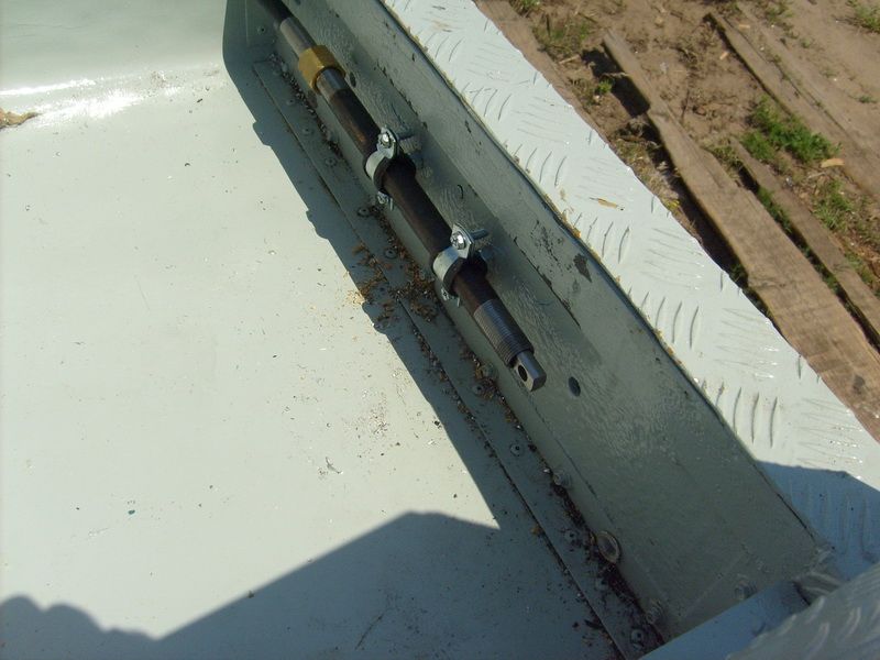

Вариантов два:
При втором варианте трубу крепить хомутами к транцу, но вместо самоотливного рецесса можно получить "самозаливной" и расстояние м-ду трубой и мотором большое - хз кочерга так вывернется?

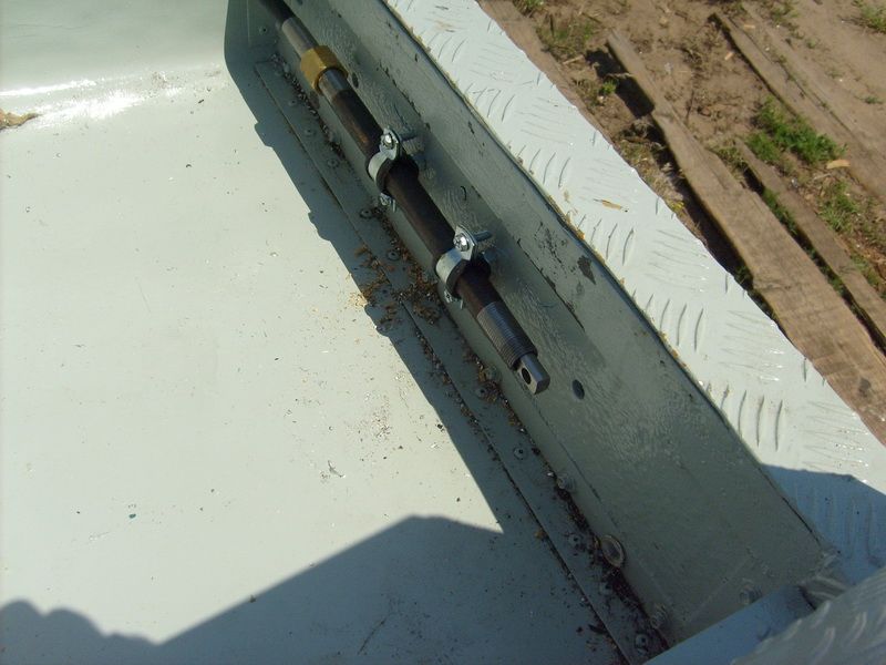

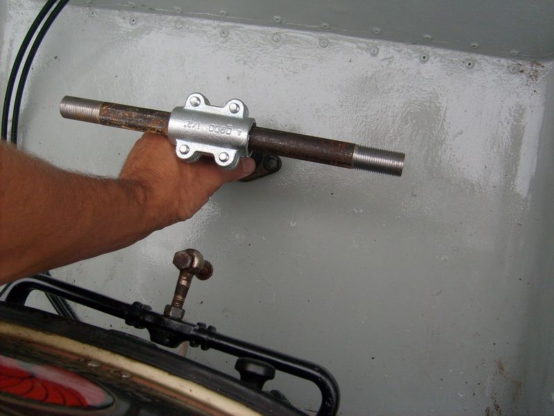

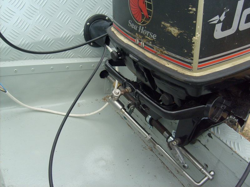

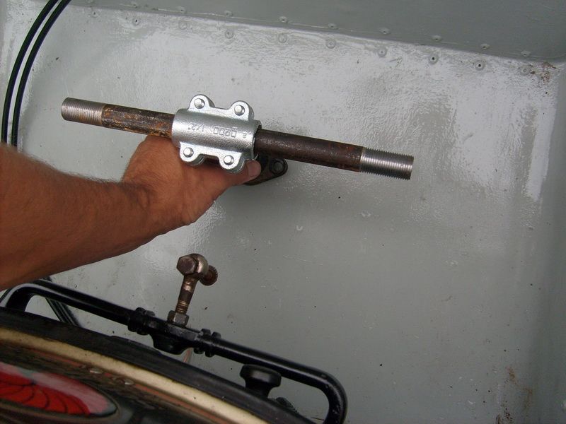

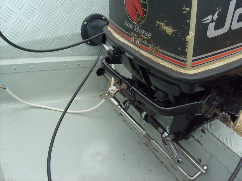

Сделал так:

зачет !
10 097
1 476
+100. Вот хорошо бы чертёжик с размерами трубы ...... :)

Suzuki DT50
Труба водопроводная, длина 305 мм (мерил по своему джонсону), резьба трубная 1/2" длинной 40 мм.
зы. внутренний диаметр трубы 16 мм, меньше низзя - шток не влезет.

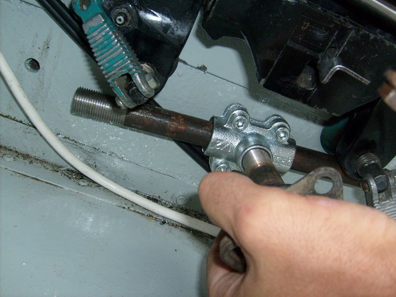

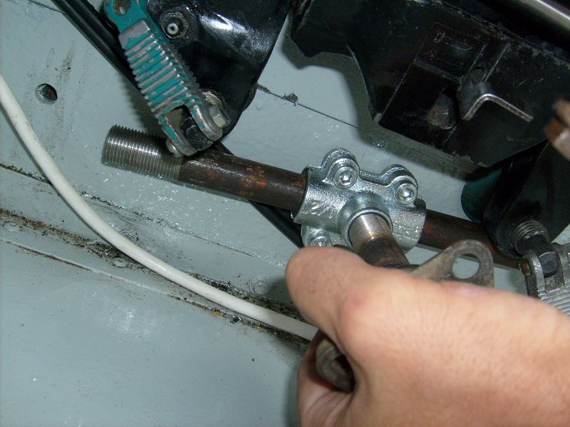

Гайка троса нормально зашла? На гайке троса не трубная резьба... Резьба UNF 7/8"-14 - менял ось подвески на своей Хонде,- побоялся из трубы точить- низкий профиль получался шаг такойже но наружний у этой резьбы 22,225 а у полдюймовой трубы сколько не мерял только 20-21 максимально. Хотя наверное если при нарезке подняло то нормално

LPB сказал(а):
Гайка троса нормально зашла? На гайке троса не трубная резьба... Резьба UNF 7/8"-14 - менял ось подвески на своей Хонде,- побоялся из трубы точить- низкий профиль получался и шаг чуть-чуть другой и наружний у этой резьбы 22,225 а у полдюймовой трубы только 20-21 максимально.
Ага, вот где собака порылась: похоже с одной стороны резьба чуть прослаблена - гайка проскочила, а с другой ничо, держит. Насчет шага - смотрел с резьбомером, намерил 14 ниток. ИМХО - никуда не денется, будет держать.
ЗЫ. отвалится - расскажу :D

HONDA BF-30
Поправился 14 ниток и там и там шаг 1,814, Внутренний диаметр 16.2, трос 16-16.1
Если зацепилась- будет держаться усилие там не очень большое.. :D
