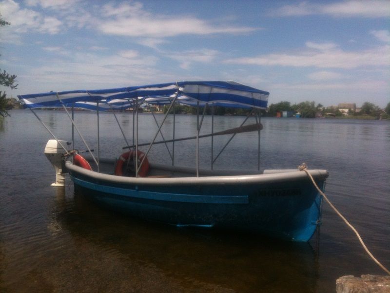

Сделал себе такую лодочку с гребной 12-местной шлюпки с вельботными обводами.Движок 15 л.с. ,хотя хватило бы и 6-ти сил с головой. Теперь есть охота улучшить ходовые качества. Например такой вопрос: Сейчас винт 9,25х9. Если купить винт меньшего шага(есть 9,25х7 в продаже) , то увеличится ли упор? При подходе к пирсам приходится очень далеко сбрасывать газ и осторожно подходить к берегу т.к. инерция большая ,а включаешь заднюю -упора не хватает,что-бы быстро остановить лодку. При трогании тоже немного упора не хватает.
Дим, поздравляю с приобретением 4Т !!!... ИМХО "стартовать" лодочка с меньшим шагом винта будет резвее, диаметр у меньшего шага обычно(но не обязательно) больше, а вот максималка на тех-же оборотах - меньше :( ...
з.ы.Фоток бы моторчика накидал.. с колпаком и без... интересно ж ;)

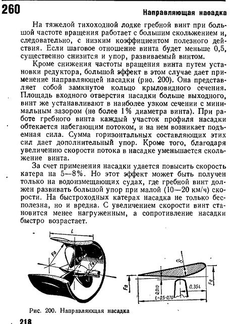

Дим, а может отсюда чтонить подойдёт? :?
shalagin
05.08.2012
1 806
258
г.Сыктывкар
Ветерок-8м
Книга "300 советов...".

Свыше 22км насадка пожирает больше чем даёт
