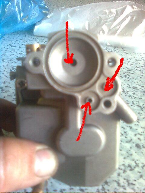

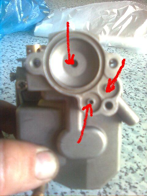

ребят привет. а может это быть из за карбюратора у меня в нем нет ускорительного насоса и все места где должны быть отверстия их там нет. на фото стрелочками отмеченно. и какую роль играет ускоритель для чего он нужен для разгона или полностью в процесе езды .но у меня его и не было
А зачем на лодочном карбюраторе ускорительный насос? :unknown:
Чтобы рассматривать как причину-ограничитель оборотов нужно точно их знать. (что-то выше средних в данном случае не катит) Ограничение оборотов обычно начинается при превышении паспортных максимально допустимых оборотов. См паспорт меряем обороты делаем выводы.
Вообще ускорительный насос применяется на авто двигателях для повышения динамики разгона и вступает в действие при РЕЗКОМ нажатии на педаль акселератора, действие это кратковременно и на максимальные обороты не влияет. На лодочном моторе это может привести в некоторых случаях к проворачиванию демпфера гребного винта, поэтому смысла особого в нем на лодке нет.

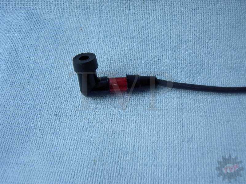

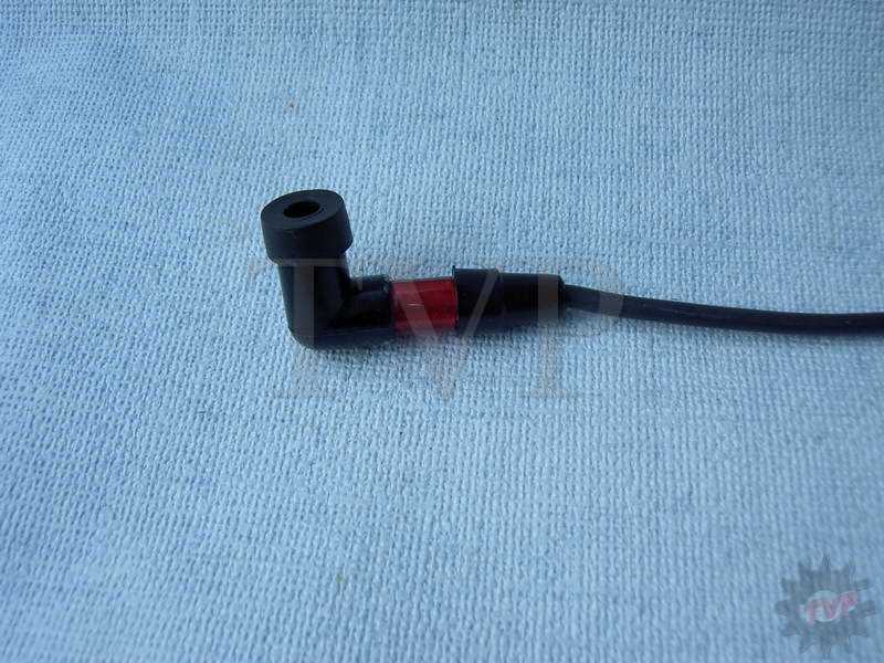

Отсечку одного из цилиндров или пропуски в зажигании можно наблюдать надев вот такие наконечники с индикатором. Покупал такие несколько лет назад-годятся только для диагностики-очень хлипкие. Зато удобно смотреть работу зажигания.

СССР сказал(а):
всем привет . извиняюсь за долгое отсутствие был в отъезде и отписаться не было возможности. тахометром тоже не проверял не было времени. постараюсь в ближайшее время проверить и отпишусь по результатам. А вот что за провода какой у них принцип действия. если не трудно поясните пожалуйста.
Это про свечной наконечник? Там просто лампочка -есть искра -лампочка вспыхивает во время работы. Если цилиндр отключается в процессе работы или имеет пропуски - будет наглядно видно. Провод родной.
