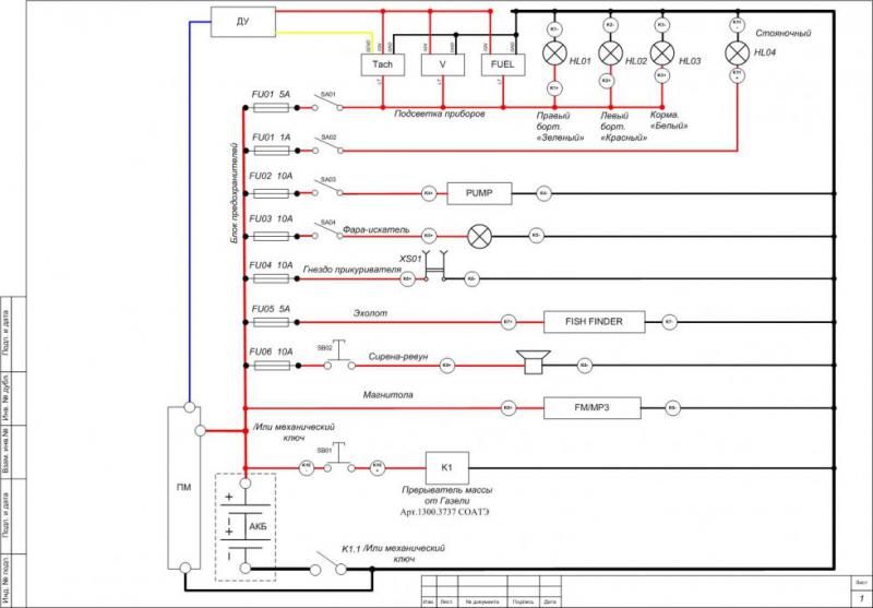

Саня С
16.03.2012
3 263
134
Badger Duck Line 300 AL
Merkury 8М
схемка...не моя

Саня С сказал(а):
Санек, это для меня, что в темном лесу ходить! :geek: Можешь так объяснить словами?

volodya сказал(а):
:pardon: можно с замка зажигания кинуть +(красный) через предохранитель 10-15 А-(черный). или с акума вывести.
