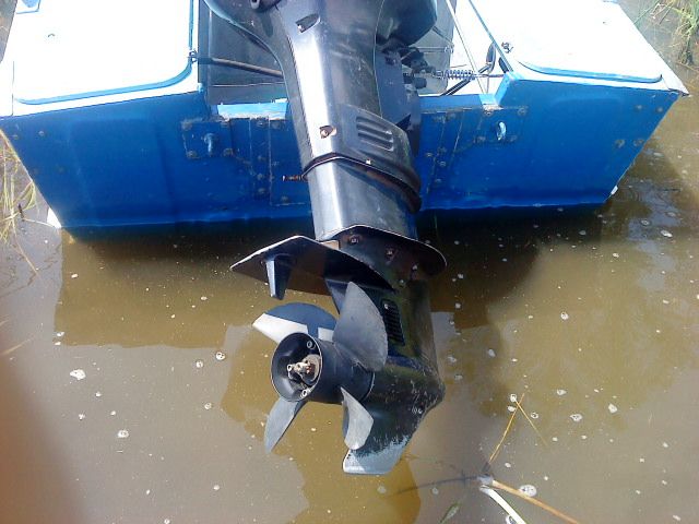

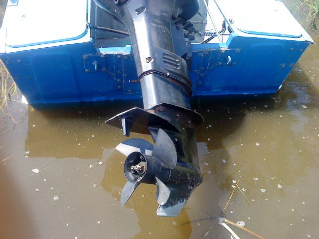

Вобщем запытал я ProPuls... Короче, "люминивый" 4х лоп. Н14" я не пробовал, а этот на 14"й риске - класс! :good:
Скорость на Н14" в лодке 4ро + 20л. бенз + небольшой шмурдяк для лагеря + вода и еда на пару дней "на полном" = 43км/ч!! я доволен :)
з.ы. ...и это с "коцаными" лопастями... закажу новый комплект лопастей обязательно, а эти - "в запас" :yes:
..и если получится на следующей неделе тах подключу, посмотрю обороты ;)
Стас(Станислав), огромное спасибо за винт!!!

понимаю так - вобщем ожидания оправдались..... как на ощупь пластик?! вселяет увереность ;) :hahaha:
я тоже уже хочу-хочу-хочу.. потому как в это воскресенье получилось то и что всегда)) туда поехали 4 чел+40л бенз+ еда на неделю+ шмотье мотье... и пришлось утюжить волгу матушку.....

Ага!!!Более чем
Пластик на ощупь достаточно твёрдый :good: , а по состоянию коцок/потёртостей на кромках дюже похоже на какой-то оч прочный полиэтилен :?
Сегодня выезжали на денёк в 5ом(я, жена, сын, невестка и подружка жены) + складной стол-кухня из РЕАЛа + 20л.бенза + вода/еда... прёт паразит на Н14" как и раньше :bebebe (скорость наверное(но не факт) немного поменьше, чем в прошлый раз, но ЖоПСа сегодня небыло :pardon: )
Я доволен на 100проц.!!!
