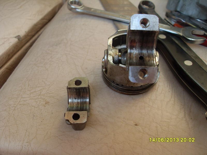

Неделю назад умерли мои весла. :(
Завелся,проехал 10 метров и заглох.

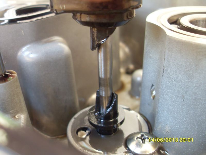

Сегодня разобрал.Сломалась втулка,крутящая маслонасос,оный забился пластиковой стружкой,и,соответственно заклинил коленвал.

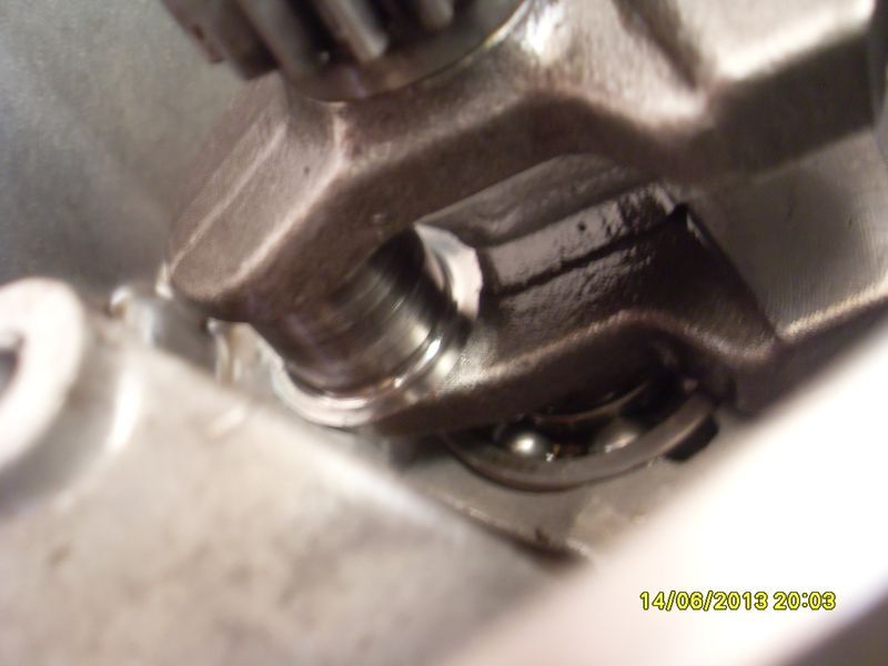

Шатун в помойку,это понятно,пластиковую втулку и шестеренку тоже.Сам коленвал фактически не пострадал(1 махонькая царапка на пути отверстия для подачи масла).

При сборке на заводе между клапанной прокладки головки блока закладывается герметик и остатки его должны были убираться,но не были убраны и в процессе работы эти остатки отпали и забили в маслонасосе разгонный паз и 1 паз в статоре маслонасоса.В итоге маслонасос заклинило,вал на фотке поломало,масло подаваться по каналам перестало и пришел локальный конфликт глобального значения.
