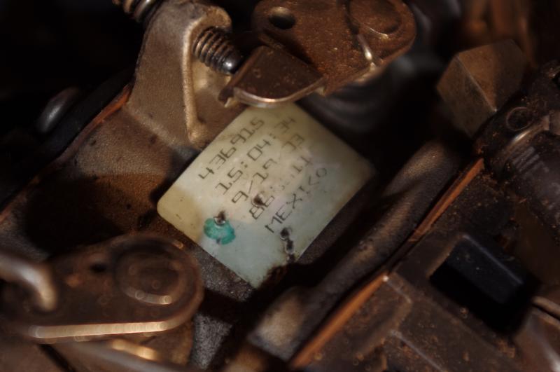

А по поводу пятака, ещё раз внимательно гляну. Мотор находится в гараже, как попаду сфоткаю внутренности.

Поглядел получше и нашёл модель. Оказалось что мотор 1989 г.в.

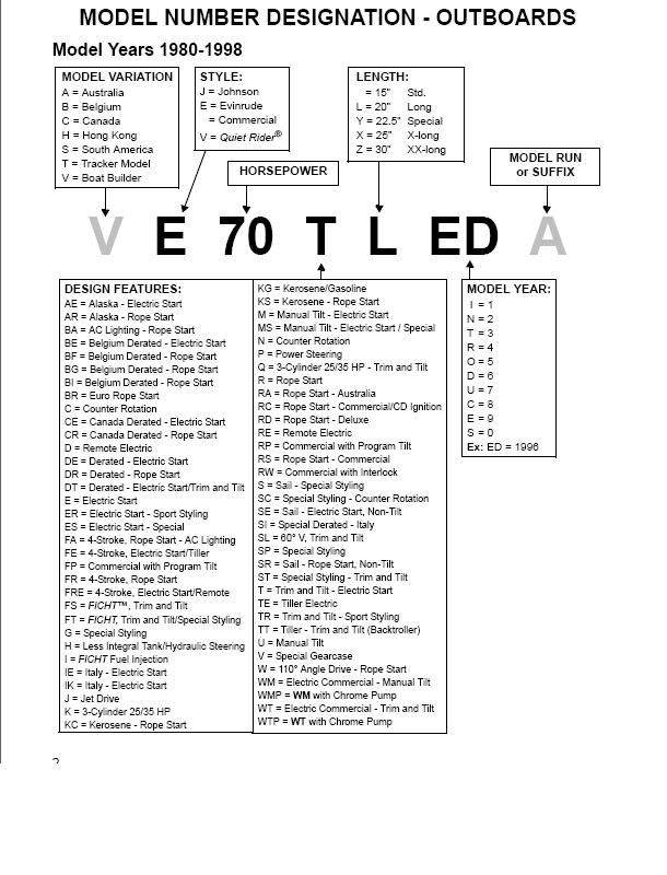

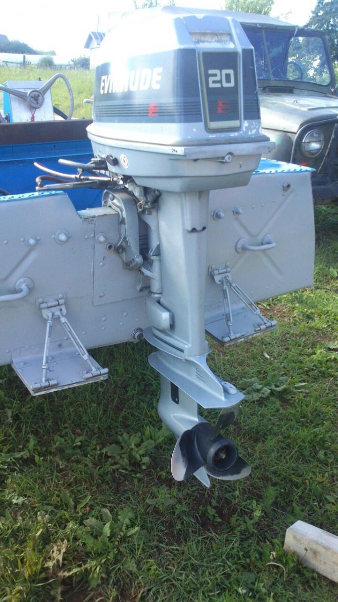

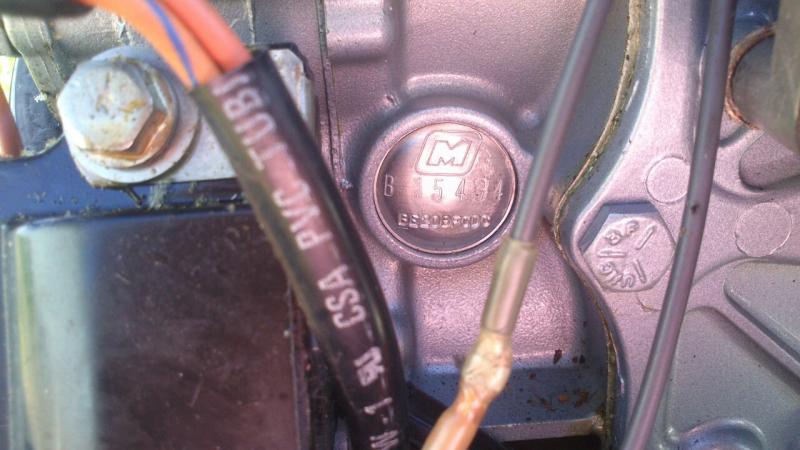

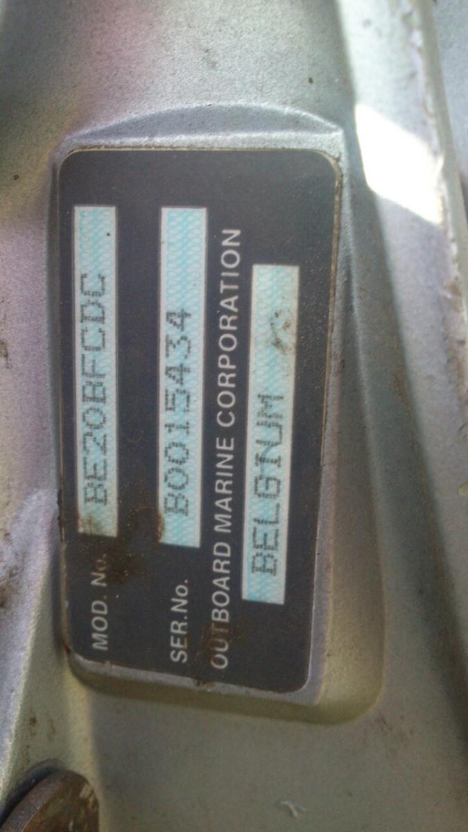

Всем привет!Приобрел мотор Эвинруд на колпаке написано 20 ,на табличке BE20BFCDC поставил на МКМ .Хотел заказать сайленблоки но незнаю год мотора,по табличке такой маркировки не нашел.Когда покупал сказали с тяговым редуктором и винт у него как на сороковке.Может кто поможет разобраться.
Костя добро пожаловать на форум. По твоему вопросу - фотки давай, мы не экстрасенсы :pardon:

Наконец получилось отправить фотки.Заранее спасибо.
William
30.07.2014
337
31
Киев
Wiking Seetörn 410, Крым-М
Johnson 35 (80-го) + Много-много Джоников и Эвинов...
по табличке вроде 86-ой

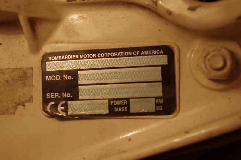

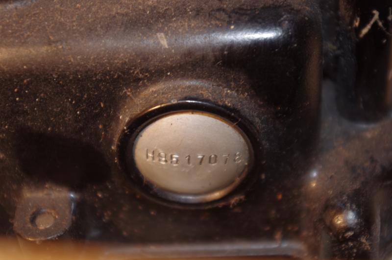

Всем здрасте!!! Помогите, определить год и модель мотора. Джонсон, 8 сил, 4 такта,ручной старт, румпель. Мотор разобран не хватает прокладки на голову, для заказа нужен год с моделью.

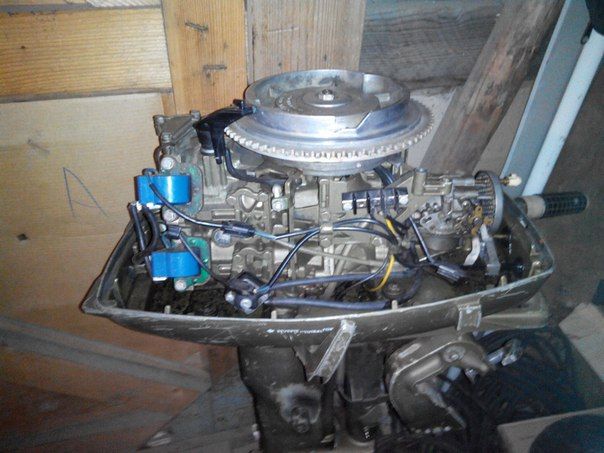

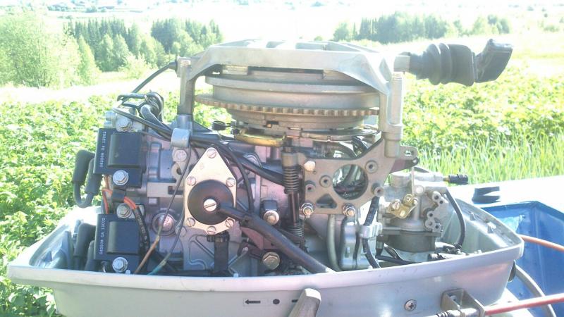

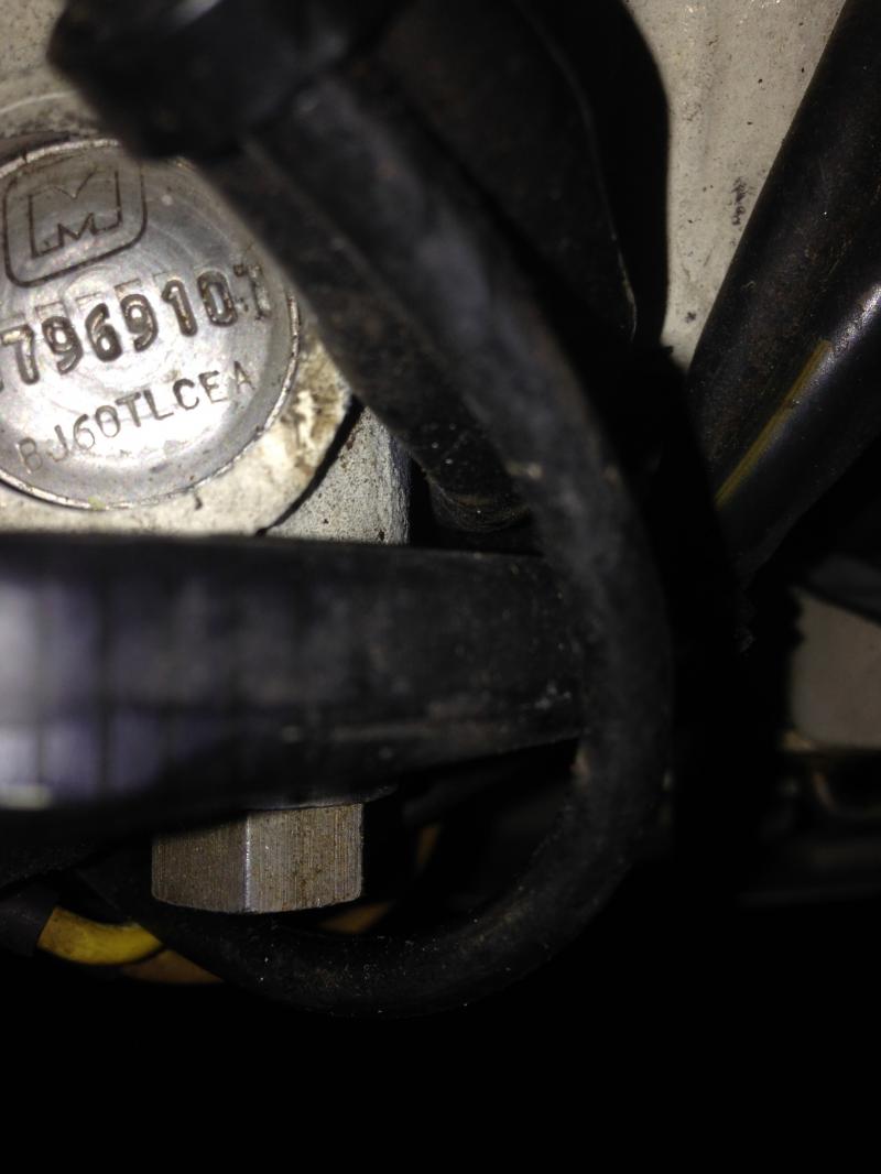

Всем привет!!! Очень нуждаюсь в Вашей помощи!!! год выпуска мотора нужно Johnson 20 на шильде номер 20ВА75В (есть подозрения, что 75 год выпуска), но лучше от Вас услышать)
10 085
1 468
75 год.Хотя что 68-75 год без изменений железа. Отличия по зажиганию- не существенные. Ставить электронное и будет счастье :)

Karel10RUS сказал(а):
а почему на сайте http://www.boats.net/parts/search/BRP/J ... parts.html на 75 год у них нет 20???
Могли выпускать маленькой партией :unknown: ... а вообще у меня мот был 3цил. Эвин-35 1995г.в., а на Ботсе они бились только с 1996 :pardon:

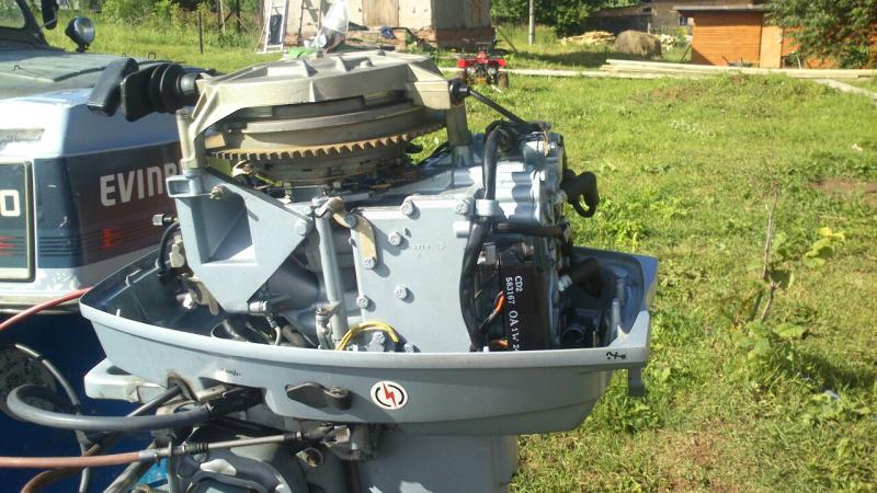

Из другой темы. Выкинуть катушки и поставить обычные ТЛМ. И будет счастье. А ещё лучше поставить электронику, счастье в двойне :)
Т.е снять катушки и зажигание под маховиком с моего и воткнуть туды электронное с другой модели??? А с какой именно? Извентиляюсь конечно, за глупые вопросы, но для меня это пока темный лес :unknown:
10 085
1 468
По фото. Там есть катушки под маховиком и есть катушки на блоке. Если стоят катушки только под маховиком, то менять на такиеже. Если катушки висят ещё и на блоке, то вот их можно заменить на ТЛМ. С Ветерка,вихря.......

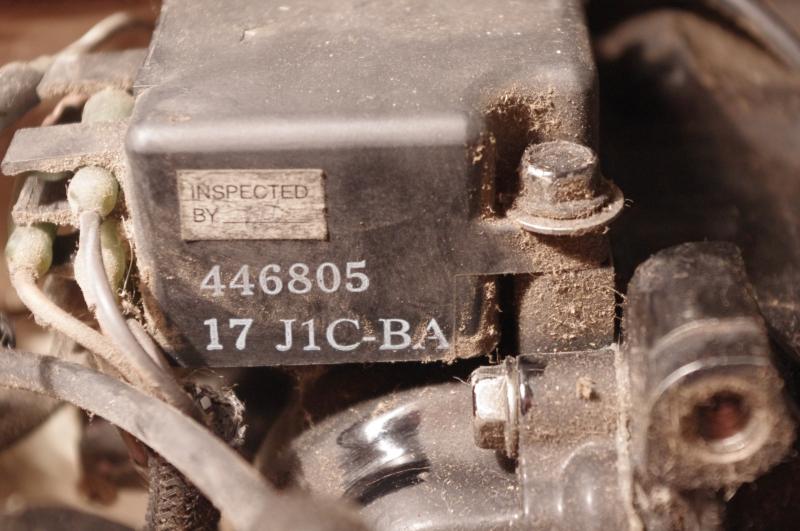

Evinrude 15
BE15BABSR какой г.в. помогите для заказа ЗЧ
Впинципе расковырял: нужно 331169 (планка дросселя), и крышка нижняя карбюратора 333116 (поплавковая камера) (микротрещины, при затяжке раскрываются, силиконы там замазки не помогают), лучше мля просто бы пластиковая была, паялось бы хоть.
Вопрос по г.в. не снимаю, помогите
Вот так выглядит, мож кто знает где достать?
