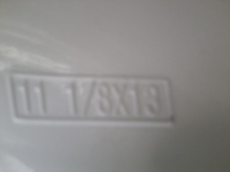

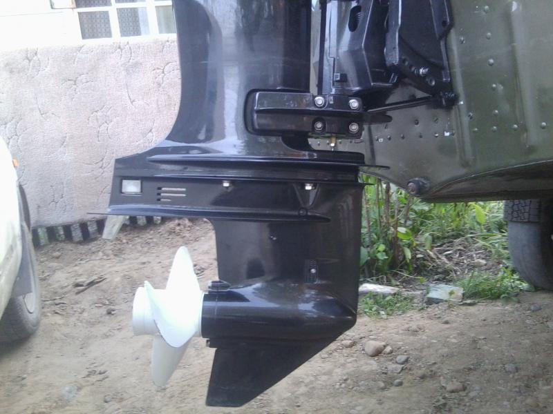

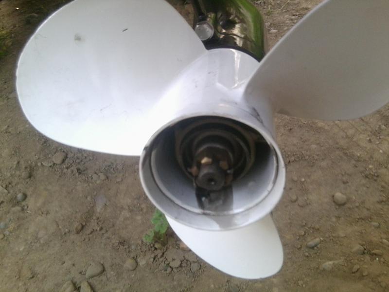

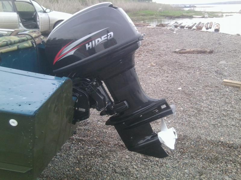

вот купил новый мотор, :yahoo: за 2 дня обкатал по букварю :uchu: спалил 2 бака но полного газа не давал,максимум 75% и то не на долго.впечатление очень хорошее работает без нареканий :good: ,единственное что заметил медленно нагревается и быстро остывает ну это может мне так показалось. сегодня залил бак 25бензина+0.5масла и завел после прогрева появился небольшой мандраж двигатель тресся как бухарик с похмелья :jokingly: поменяв свечи из зипа мондраж прошел :good: но вот в чем вопрос лодка не развивает скорости т.е. обороты большие а скорости нет :unknown: похоже винт грузовой.я с маркировками пока не разобрался. :pardon: может кто знает подскажите какой мне винт нужен к прогрессу (гружу не много по среднему)
Сергей, поздравляю с приобретением!!! :good: ...
По поводу винта , он у тебя Н13"(шаг330 по Вихрёвскому :) ) - самый что нинаесть универсальный, и с ним Прог должен летать! У мну стоИт Н12" и то спокойно больше 40км/ч по ЖоПСу развивает ;) ...
з.ы.Попробуй Н14", но ИМХО если за скоростью не гнатся, то 13" - "самое оно" :yes:

я бы не был так уверен в том что на винте написано - китайский Н13 может быть каким угодно 14-15 или даже 11 у самого был китаец сельва там был тоже 13 сравнивал с ямаховским 13 общего было мало
Значитт надо снять "на проверить" с какой нить Ямы винтик Н13" и глянуть как побежит :yes:

Есть и итальянец.... А есть вроде и "с прищуром" :hahaha: :hahaha: :yes:
А винтик конечно прощще оригинал ямаховский какой нить попробовать, чтоб отправные точки обозначить :yes:

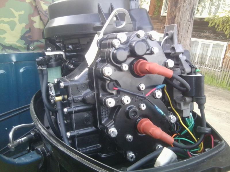

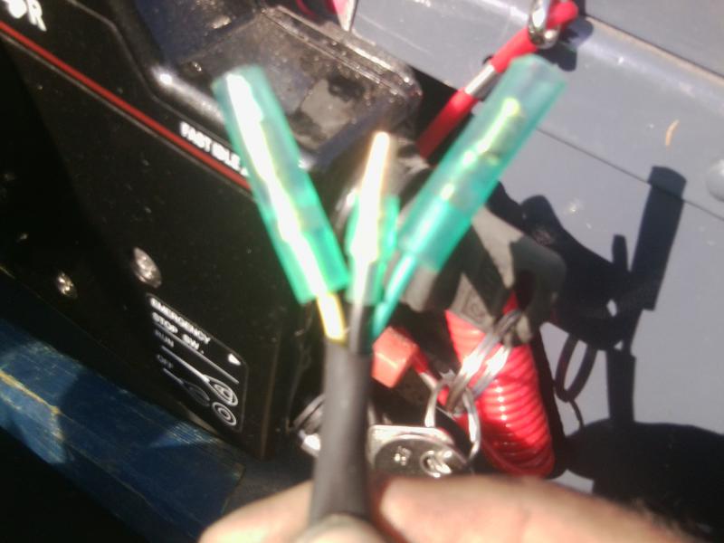

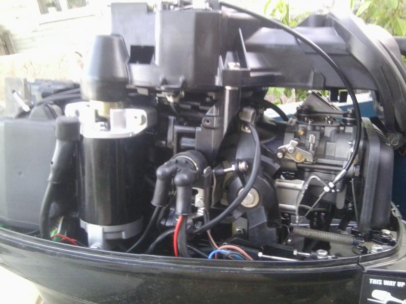

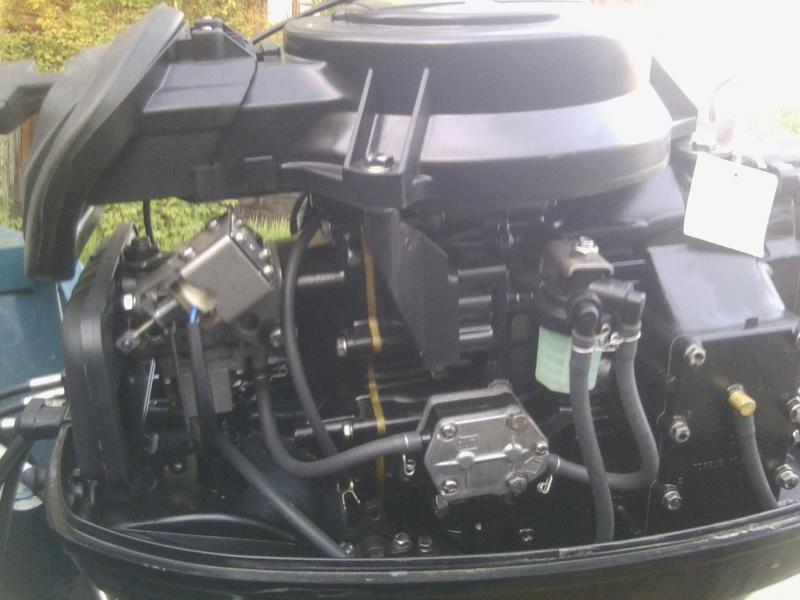

да вот с мотором шло ду из него выходит основной пучек проводов с разьемом и маленький коротыш с тремя проводами желтый зеленый и черный куда и зачем не пойму в букваре ничего о них нет.может кто знает? :?
Коля63
25.02.2013
373
Сава викинг 17
Сузуки дт 100
на тахометр,как раз чтобы винт подобрать.поздравляю с обновкой.
Rusdis
05.03.2012
305
Руслан
Прогресс 4
Sea-pro 40 ES
Желтый - "+" с замка зажигания
Черный - Масса
Зеленый - Сигнальный на тахометр
На тахометре есть еще один контакт плюсовой на подсветку, подлючаешь отдельно к кнопке на панели.

Да кстати у меня на моей машинке 4 провода, там еще постояный "плюс" красного цвета, я его незадействовал.

получилось так;желтый- Сигнальный на тахометр
зеленый- "+" с замка зажигания
Черный - Масса
но показывает хоатично-холостой ход -0
средние обороты на ходу 3500-4000
чуть выше средних 4500- 5000
максимальные обороты 4000-4500
чеза хрень не пойму :unknown: может кто в курсе???

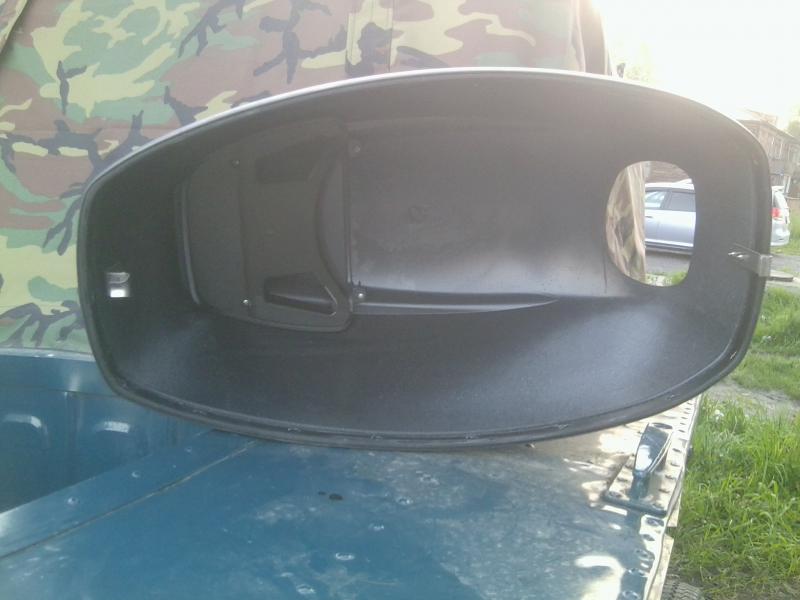

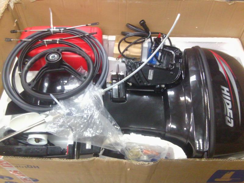

В какую сумму обошелся комплект с моторчиком? Я свою си-прошу за 107 приобрел, тросов и рулежки не было, только бак и машинка с рем-комплектом были. У вас на колпаке от мотора есть какая нибудь изоляция (по фотке не разобрать), у меня поролоном черным обклеено.
mehanikc
10.03.2011
343
11
Лесосибирск Красноярский край
прогресс
Вихрь-30Э Hidea 40
нет колпак голый а за весь комплект отдал 110т.р
