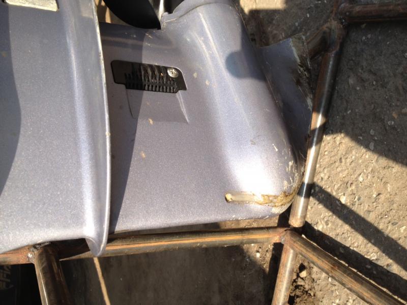

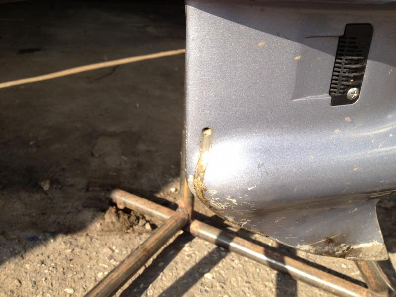

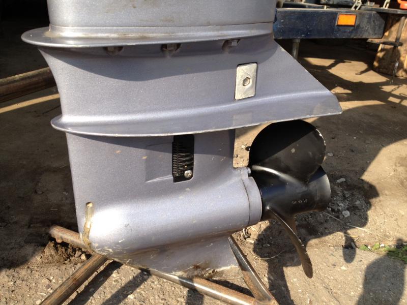

Добрый вечер уважаемые форумчане! Купили недавно новый мотор Johnson j10rss. Работал нормально, пререканий не было. Но в последний раз увидели на стоянке желтую пену. Подняли мотор, пена идет из сферического отверстия. Точнее из нее выходит желтая эмульсия. Пахнет выхлопными газами. Открыли редуктор, масло нормальное. Может кто нибудь сталкивался с подобной проблемой, и что это за отверстие, для чего? Заранее огромное Вам спасибо.

От выхлопа,на моем бывает после трол.с с черным.
Извините меня пожалуйста, но можно расшифровать, не совсем понял сокращение. После троллинга? а вот что значит с с черным?
Заранее спасибо.
10 097
1 476
Да не за что.На тролинге обороты и скорость 3-5км\ч,поэтому после тролинга даёшь газа , чтобы прогазовать.Когда потом мотор поднимаете из воды должны быть такие отверстия для слива воды .Вот вода там и окрашивается от нагара и т.п.
