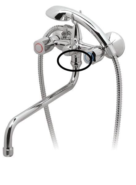

Помогите с резьбой,вчера целый день ё..ся с ней,так ни чего и не получилось :( .Вот такой сместитель http://www.santech-nn.ru/?id=13531,сорвана резьба в самом сместителе,вот в этом месте,соответственно в рассверливании под другую резьбу не может быть и речи,востановить резьбу не получиться,кран не держится вылетает в этом соединении.Что я вчера делал:
1.наматывал фум ленту,и много и мало,соединение не держится,вылетает :(
2.наматывал фольгу и сверху фум ленту,всё равно не держит :(
3.пробовал наматывать изолентой,изолента рвётся и не держит :(
Что делать?
P.S. Соединение хочу закрутить наглухо,чтоб не откручивалось ни когда! Каким клеем можно,пойдет ли эпоксидка с паклей,будет ли держать такое соединение? Сместитель надо восстановить любой ценой.Купить другой не советуйте,вариант отпадет :pardon:

Александр, не совсем понятно, о какой резьбе речь? если под накидной гайкой гусака, то рано или поздно резинки на гусаке сотрутся - придется раскручивать и менять. но если хочешь сделать "раз и навсегда" - посади на стеклоткань с водостойкой эпоксидкой. только резьбы протри насухо и обезжирь ацетоном. дай время эпоксидке застыть(сутки). да, можно еще попробовать намотать по виткам резьбы тонкую стальную проволоку(0,5 -0,8 мм), концы припаять, чтобы не сползали при завинчивании - это как вариант.

Да именно про эту резьбу,но там как я думаю и не нужна была эта резьба,зачем технолог так сделал,я не понимаю,только для того чтобы переключатель ремонтировать,так как кран отдельно ставиться,не зависимо от этого соединения,на кране есть накидная гайка (хромированная),она по сути и держит кран на котором три уплотнительных колечка,за совет спасибо,буду думать где найти стекло ткань :?

А я бы удлинил резьбу на смесителе (если верить фото-длина смесителя в этом месте позволяет). Только нарезал бы резьбу с более крупным шагом, на один размер: если у тебя шаг 1мм, то нарезай !,25мм или 1,5мм (нарезать надо по старой резьбе: у новой высота профиля больше, поэтому старая перережется на новую и дальше. Ее уже не сорвет) и, согласно новой резьбы, изготовил бы новую удлиненную накидную гайку из нержавейки 12Х18Н10Т. Этот узел будет вечным!

Нет,там удлинять больше не куда,дальше над резьбой находится шток,на котором резиновое уплотнение для переключения душа.Тоже думал изготовить новую гайку-втулку,но для меня этот процесс сложноват будет,по этому ищу вариант проще :pardon: ,за совет спасибо.
Кто что думает на счёт холодной сварки? я пока не представляю как можно соединить по средством её,но на холодной сварке можно нарезать резьбу,в инструкции так написанно :yes:

Можно попытаться об лудить оловом или оловянным припоем , аккуратно обработать и нарезать резьбу. Закрутить на жёсткий фиксатор резьбы .
Саш, самое простое в данной ситуации: убрать "гусак" совсем, купить "глухую гайку"(заглушку) на эту резбу, обезжирить, и обмазав холодной сваркой(или Poxipol-ом) аккуратно затянуть без фанатизма, и пользоватся только душем. У мну вот такой проблем с пользованием не возникает ;)

Дим спасибо конечно,но гусак мне нужен :yes: ,завтра попробую эпоксидка плюс пакля,в теме отпишусь что получилось.В магазине не нашел стекло-ткань :pardon:

Вместо стеклоткани используй медицинский бинт. Прекрасно получается. Но я бы все-таки вместо сорванной резьбы. нарезал любую другую, которая получится. И сделал бы переходной штуцер: с одной стороны внутренняя, согласно новой, а с другой стороны наружная под гусак. Если интересно, то посади соединение штуцер-смеситель на эпоксидку, клей, да на что угодно, лишь бы на пожизненное :) .

Вчера эпоксидка+пакля,аккуратно всё почистил,обезжирил,намотал паклю,промазал клеем всё это дело,закрутил без фанатизма и всё норм всё держит,пока держит.Так что как вариант тоже можно так сделать :)

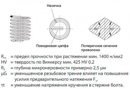

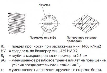

посмотрите ЗДЕСЬ. сори не умею ссылки вносить.
оболденная штука этот хеликоил пользую уже3-ри года комплект для востановления от 6до12мм.с разными глубинами вставок,даволен.просто,удобно,легко.и дыру под вставку большую долбать не надо.
