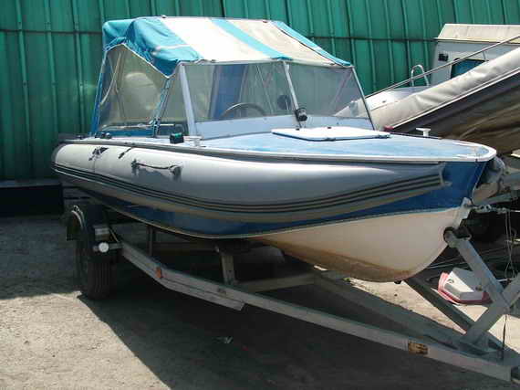

Готовлю прогресс 2м к рыбалке, в корпусе ни одного блока плавучести, озабочен непотопляемостью, в голову пришла простая идея - хочу заказать из пвх или резины надувные колбаски диаметром до 30 см и привязать их от кормы до носа по высоте борта от уголка волнореза и выше. Кто-нибудь делал что то подобное?

Популярное фото в тему. Где обсуждалось не помню.

А для чего это надо?Люди в море выходят на обычных прогрессах,форумчане с северных морей есть и никаких проблем.Если экстрима только захотелось,в шторма позагребать воды?Почему никто так и не хочет авто камеры засунуть в нос и корму в крайнем случае,мне не понятно,самое простое решение вопроса плавучести.А такая забава по цене вопроса наверно будет равна покупке б.у. риба,и никакой мороки.

По байкалу хочу пройти ближе к осени маршрут км 150-200, что то страшновато.... фото супер с пришитыми баллонами, накачать камеры то же идея простая и эффективная.

Стандартные блоки плавучести спрятаны внутрь их дееспособность и состояние не очевидно, а надутые по бокам блоки - глаз радуют и как то спокойнее становиться...
