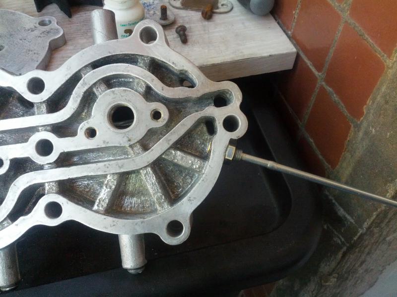

Всем доброго времени суток,прошу совета и помощи в решении вопроса с контролькой охлаждения.Много всего прочитал,но толком ни чего не понял,наверное тупой)) Снял гбц,дабы поджать,и вот хочу сделать правильную контрольку,чтоб из верхнего цилиндра писала,статью читал,эскиз видел,но так и не въехал,где надо сверлить,и какое сливное в дейвуд перекрыть,чтоб не нарушать проходных сечений((где сверлить догадываюсь,но где перекрыть :unknown: может,кто пояснит,буду очень признателен и рад советам,ну и разным способам как кто делал,ну и фото б очень помогло,наверняка не мне одному интересно) скоро сезон открывать,а я не знаю где писалку сделать,можноб конечно и старую рассверлить,но раз уж башку снял,то хотелось бы чтоб по правильному,не в начале канала,а в конце,читал здесь где-то,что так правильней. :)

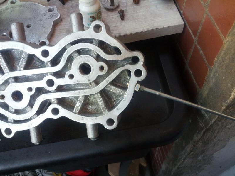

Себе сделал на месте штатного, с верхнего сделать можно точно так же, только трубку или шланг надо будет вывести из поддона и направить в сторону, но смысла не вижу(по лабиринту видно). то что на фото я сделал из топливозабортника от предпускового подогревателя, и резьба есть, и трубка нужного сечения да и при изгибании не ломается.
