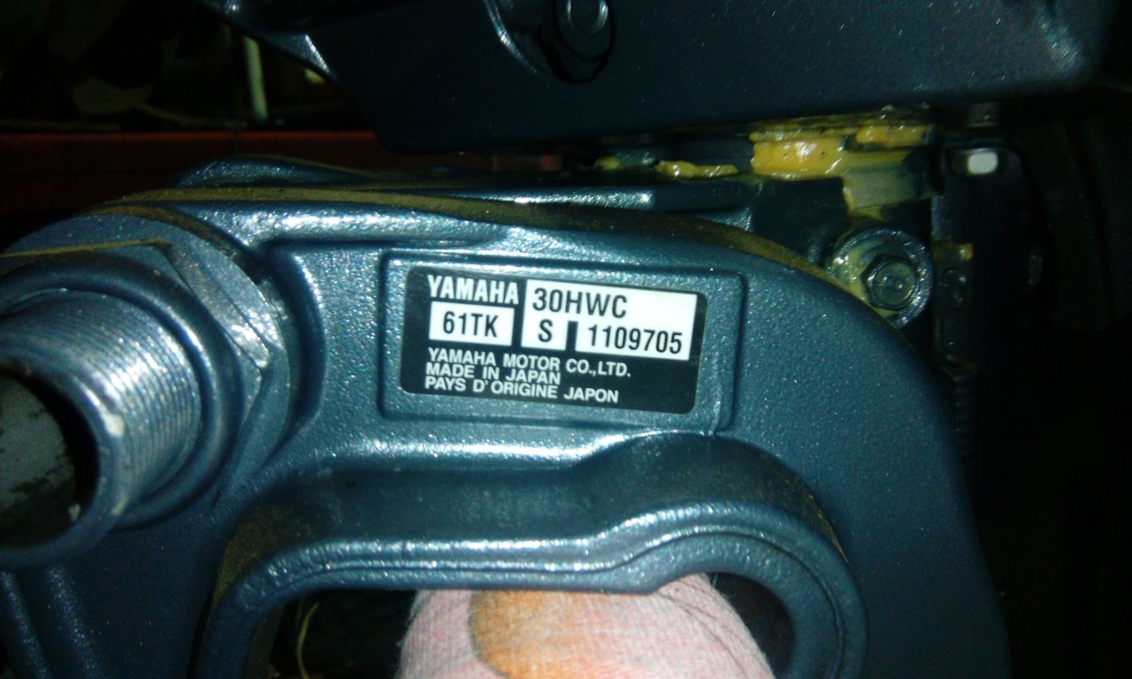

прошу помощь в определении моторов что с чем?
25BWC 61RK S 1032085 H
25BWC 61RK S 1028343 H
30HMH 61TK L 1009873 N

первые два
25л/с
второе поколение
ручной запуск и стартер
румпель и дистанция
короткая нога
третий мот:
Н-поколение
ручной запуск...стартера нет
румпель
длинный сапог

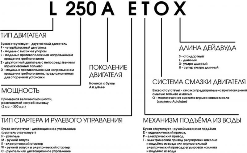

Мне нужен
1. год выпуска
2. количество цилиндров
3. тактность
Саня С
16.03.2012
3 263
135
Badger Duck Line 300 AL
Merkury 8М
букв впереди нет значит двухтактные
Подвесные моторы 20-25-30 сил. Так же абсолютное большинство моторов длиной L. Моторы 25 сил от Yamaha могут быть разного рабочего объема от 400 до 500 см3 . Предпочитайте мотор большего обьема при равном предложении, в таком случае больше вероятность получить мотор хорошего состояния. Цены на трехцилиндровые моторы обычно немного выше.. В эту же группу нужно отнести моторы Tohatsu 35-40 с рабочим обьемом 500 см3 . Эксплуатационные характеристики близки к моторам других производителей рабочим объемом 500 см3, и имеющих мощность 30 л.с. Кроме того, мотор Tohatsu 40 имеет мощность 37 л.с., а не заявленные 40 (о чем свидетельствует табличка на моторе). Крутящий момент близок к Yamaha 3
Саня С
16.03.2012
3 263
135
Merkury 8М
1987 - H 25 л/с
2005 - N 30 л/с
