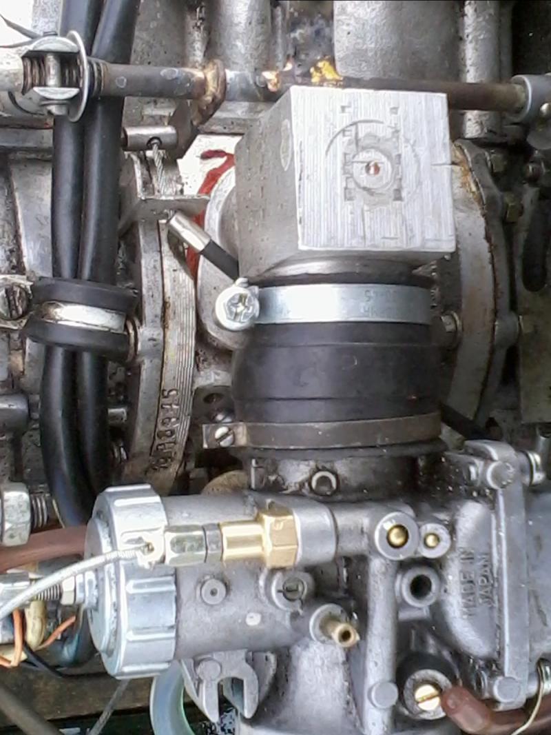

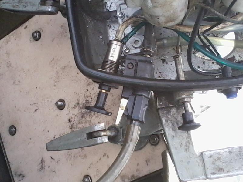

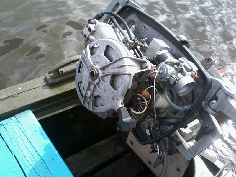

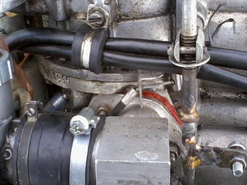

Здравствуйть уважаемые форумчане, хочу с Вами поделиться опытом по установке сего девайса на Вихрь 25.
Вобщем прошлой осенью задолбал меня Вихрь вернее его топливная система решил его пустить на груза и купить по весне Yamaxa-25, но семейный бюджет претирпел непредвиденные расходы, короче опять меня ждал Вихрь но на таком моторе ездить было невозможно, объяснять думаю Вам нестоит что такое топливная Вихря со всеми отсюда вытекающими. Вот и решил коордионально ее изменить. Выбор пал на Микуни т.к есть хороший летний донор Буран-34 совместно с "Лехиными" клапанами (широко известном в кругах snowmobile.ru), зарекомендовал он себя оч хорошо по всем параметрам, а главное надежен за 3 года эксплуатации неразу невскрывался.
art6767
17.05.2013
Артем
Казанка
Вихрь 25
Много писать небуду нелюблю, вобщем запуск с РУЧНОГО стартера в пол шнура на холодную один качок праймера, на горячую нечего ненадо, работать стал мягче уверенее, разгон скорость навысоте в следующие выходные замерю по GPS, только положительные эмоции считаю оно того стоило. Да что интересно топлива от 34-х сильного дигла ему нехватило пришлось макс поднять иглу и уровень топлива в карбе. Думаю в качесте бюджетной переделки подойдет китайский аналог Minkui,потому что если все это покупать то получается весьма накладно. У кого есть интерес пишите отвечу,чертежи коллектора могу выложить.

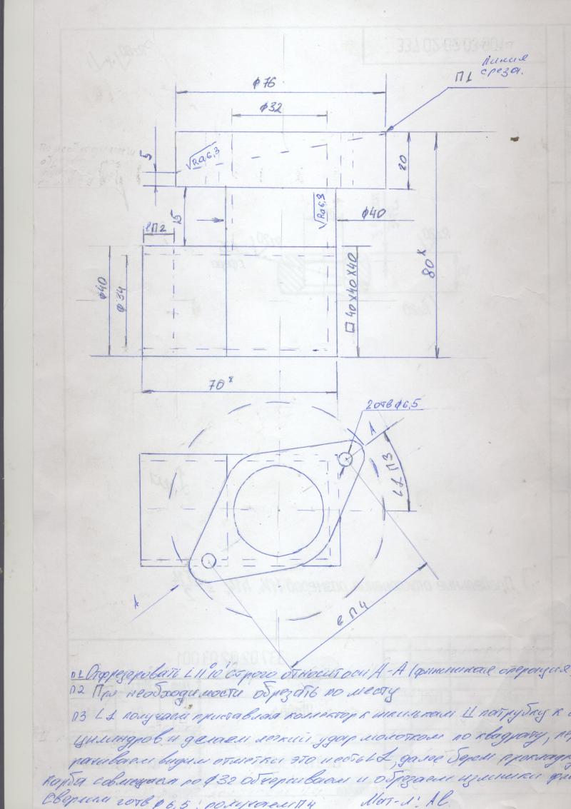

Очень хотелось бы чертежи коллектора!!!

Обязательно выложу крайний срок послезавтра

Как обещал чертеж коллектора
