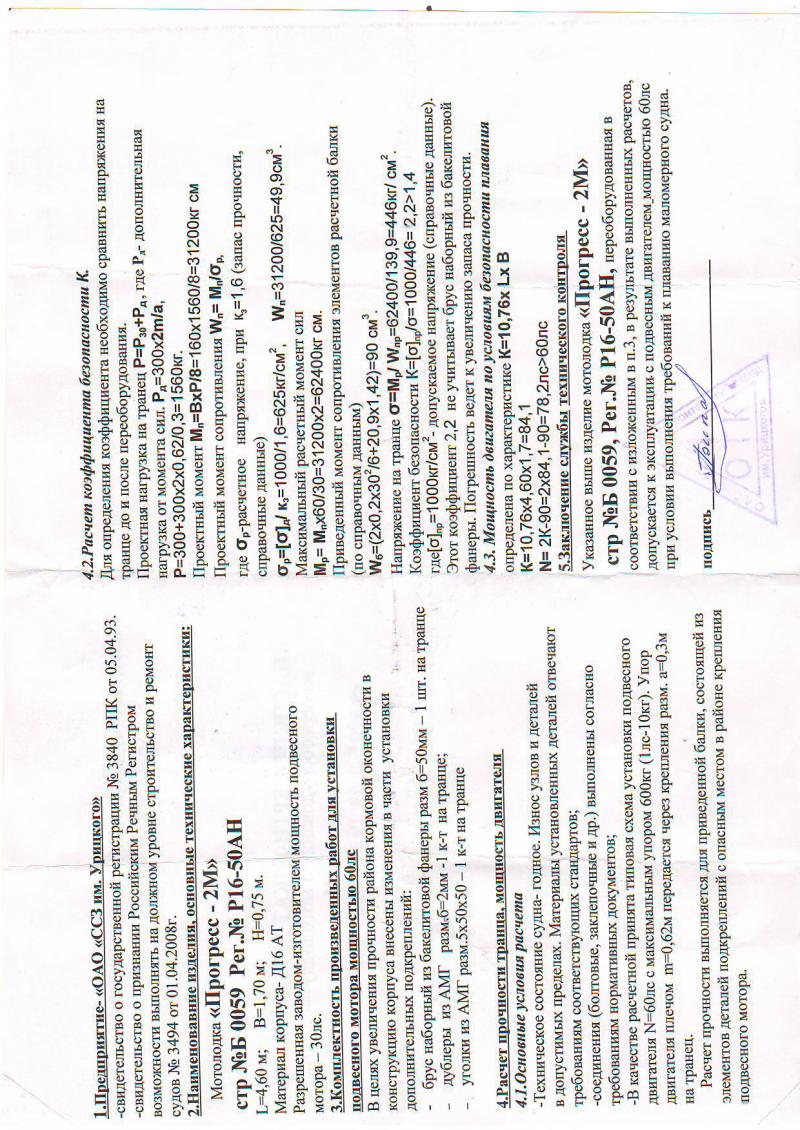

Кстати бумага об усилении транца у меня есть могу скан скинуть.

Как и обещал

спасибо.
