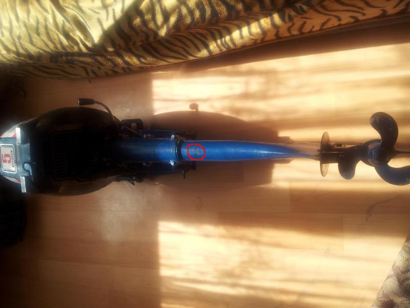

yamaha 5bs-611
Всем привет! купил мотор Yamaha 5bs-611 привезли с Японии, облазил весь интернет документации на него не могу найти, кто что знает по нему подскажите!! И еще, вот вопрос для чего эти два отверстия на ноге??? фото прилагаю.

контроль воды при работе движка. Очень древний мот.скинь фото шильда. Год мота можно найти на бронепроводах "высоковольтных"

скорее не контроль воды а выхлоп.

:( контроль воды за счет выхлопных газов. Как на вихре :yes:

на всех моторах есть выхлоп в воздух, который необходим для стабильной работы на хх. контролька на воду обычно делается на блоке.

Мотор воздушного охлаждения, как могут выхлопные газы попасть на привод грибного винта?

Сам мот "воздушник", а выхлоп всё равно через дейдвуд, и водяная помпа должна быть, и охлаждает она дейдвуд :yes:

че то бред какой то. если воздушник то помпы там и быть не должно.

ОК, а чем охлаждать дейдвуд от выхлопных газов? :unknown:

Вот Хонда("воздушник") BF2AK цилиндр, а вот его же редуктор... обратите внимание на 1й и 2й пункты, а вот здесь и крыльчатка помпы есть ;)

Пипец, хлеще я конструкции не видел. насчет охлаждения дейдвуда как то не логично, чего там охлаждать, у машин мотоциклов вон ниче не охлаждается, раз уж помпу сделали не сделать водяное охлаждение преступная халатность)) видел я водянки без помп, но помпы без водянок ни разу)))

Без охлаждения ИМХО дейдвуд "облезет" за одну поездку(или даже при обкатке :jokingly: )

проще красить термостойкими красками или полировать, чем так усложнять конструкцию

Согласен, но ведь скорее всего там же ещё нижнему сальнику и помпе проще "жить" с охлаждением чем без оного :yes:
