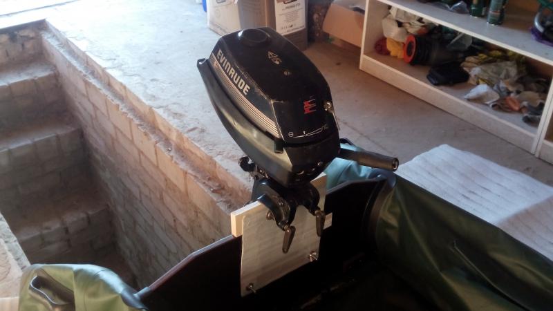

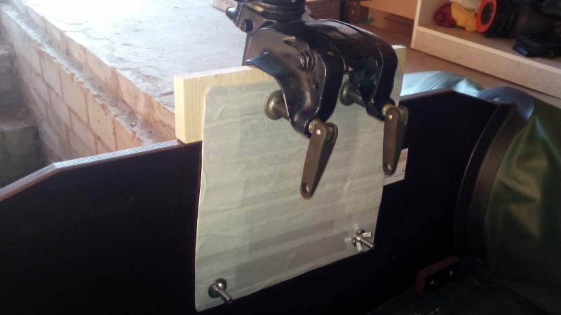

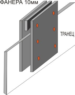

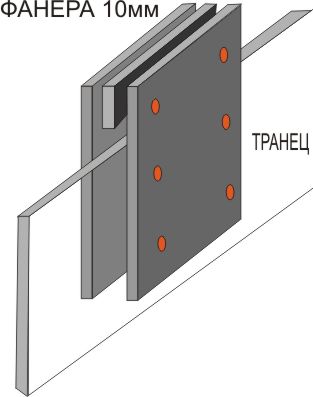

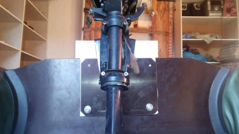

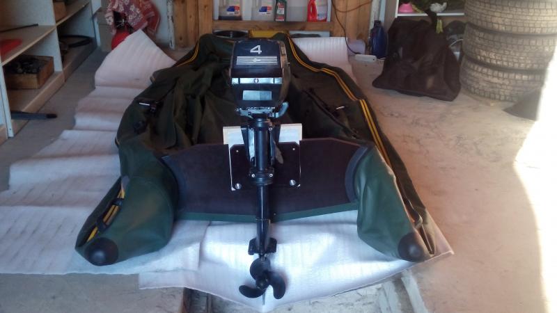

oleg130185
28.12.2014
Клинцы
ПВХ Марлин 3200
Evinrude 4hp
Тоже колдую с транцем. Вот так наколдовал по быстрому. Сверху на болты не крепил. Сделал конструкцию съёмной. Что скажете? Может чего забыл. Да ещё. Две металические пластины обмотаные скотчем по средине брусок.
10 099
1 477
Жалко мотор, оторвёт и ....... Всё переделать моё мнение. 10мм фанеру,обработать,пропитать, на винты из нерж.
oleg130185
28.12.2014
Клинцы
ПВХ Марлин 3200
Evinrude 4hp
Блин, пол дня долбался. Я пошатал вроде надёжно ?)
