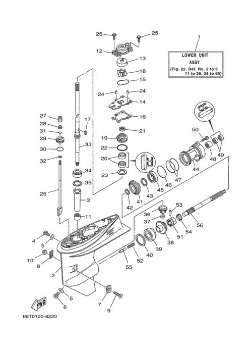

Всем здравствуйте!
В конце прошлого засушливого сезона поймал каменюгу - лопнул торсионный вал, прямо на уровне с верхним основанием редуктора, т.е. он не торчит совсем.
Сейчас пытаюсь его заменить, но не получается демонтировать сломанный.
Гайку в редукторе с вала открутил, он ходит вверх/вниз примерно на 1 см. Штуковину пластиковую под номером 19 на картинке не могу понять как снять, думается, что надо выпрессовывать, но изнутри не знаю чем подлезть, а сверху не за что зацепиться.
Кто-нибудь сталкивался с подобным, как решить проблему?
Заранее спасибо откликнувшимся!
