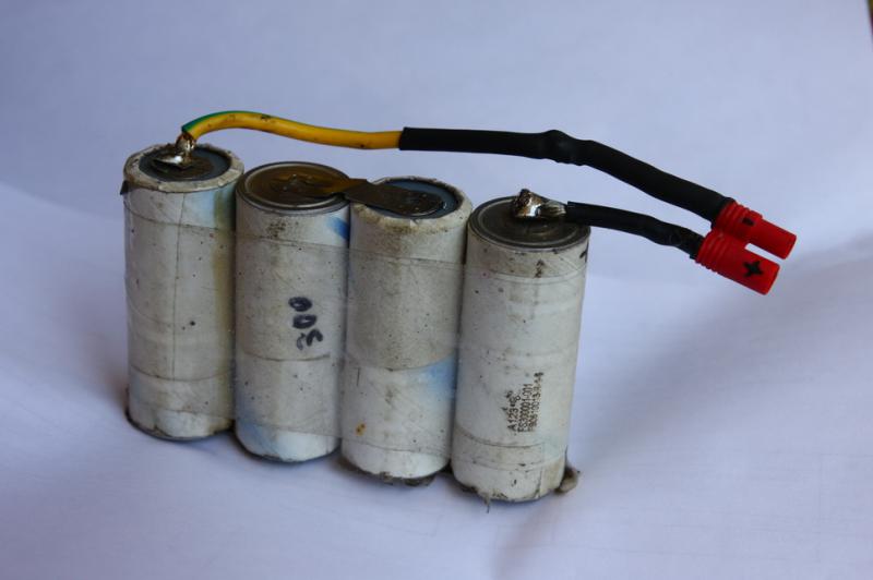

Для серьезного мотора- серьезный аккумулятор.У Хорошего друга разжился литий-железо-фосфатным A123 аккумулятором.
4 банки номинал 13.2 в 2.3 Ач . Номинальный ток разряда до 90 A . Не боится низких температур и разряда.
Данным блоком легко заводиться автомобиль.

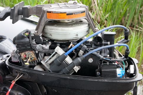

Первый поход большую воду - лодка Викинг 320 + я 105 кг +12 литров бензина . Скорость около 34 км.ч .
Холостые ровные - сказываться работа лепесткового клапана . Расход упал раза в 3 ..
Что стоит у меня на моторе на фото с лева направо :
- Коммутатор ваз совмещен с микропроцессорным зажиганием .
- Катушка авто-ля ОКА.
- Реле регулятор зарядки от скутера.
- Аккумулятор ( на фото не видно он с др. стороны)

Вот такой комплект у меня получился .

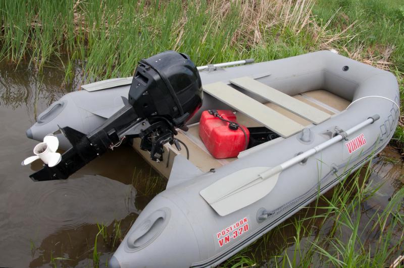

Вот так отлично ходит :good:

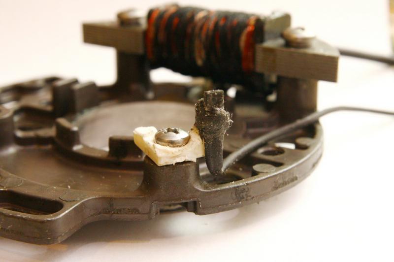

1. Переход связан с тем , что вся поворотная платформа с катушкой устроена мягко сказать некачественно.
У меня при покупке катушка терлась по магнитам ротора.
Огромные люфт в тягах , кто смотрел как выполнено разделение с тросов газа на карбюратор и на платформу опережения -поймет.
Искра на штатном СDI при слабом рывке ну совсем мизерная.Тем более все равно хотел чем-то питать Эхолот.
