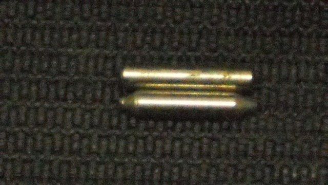

Garry76ru сказал(а):
Сегодня нашел в Фишбейне. Верхнее отклонение -0,2, нижнее -0,4, т.е. минимальный размер должен быть 12,2, по крайней мере по чертежу. Пятачок на конусе от 0,5 до 0,8.
В Фильшбейне еще указан вариант установки двухрядного подшипника именно для ветра 12 .

Есть такое, но его с ума сойдешь точить, да и народ на МТЛ отписывался, что в основном для спорта нужны они и подклинивает якобы. Я бы не стал заморачиваться.

Что то гуру молчат - фиг знает что и делать , искать другие или пойдут на 2 десятки короче ?

По идее не укладываются в допуск эти иголки.

По идее конечно да но рабочая поверхность у них на 3 мм шире .
