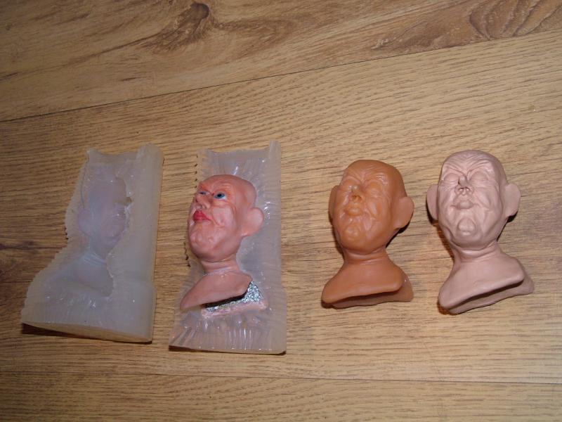

Сам процесс мне знаком хорошо.Где то лежат формы из силикона для воблеров.Лепил воблеры из пластика Фабер,формовал в силикон жесткий и потом отливал литьевым 2х.к.пластиком -Таск.Интерес есть где купить силикон в гранулах, ни разу не встречал такой,как на видео.Хорошая идея закреплять "окраску" окунув целиком в силикон, потомучто на силикон ни одна краска нанесённая по верх его, не закрепиться.
На фото голова вылеплена из пластика Фабер (становится твердым при 110 гр.в духовке),силикон Пента - форма.Литьевой - Таск.
