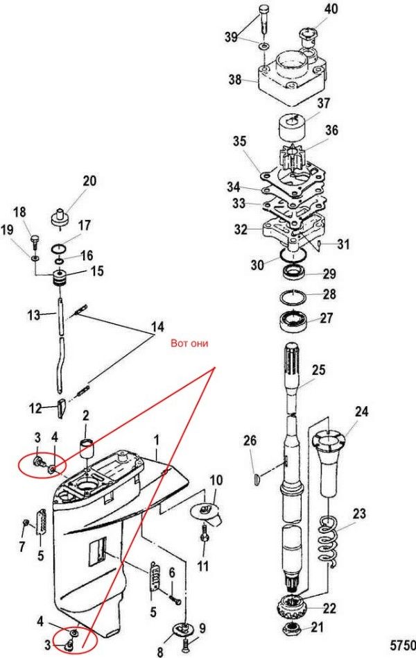

Товарищи, подскажите пожайлуста по поводу уплотнительных колец на на сливную и контрольную пробки редуктора....должны быть или нет?(на меркури у меня были) брал б\у этой зимой со слитым маслом , пробки в комплекте. УПлотнительных колец нет и небыло (как говорит бывший хозяин) мотор тоха 30 годов 10 ему...

обязательно должны быть

Нужны. Сам погляди
Сразу отвечу на твой следующий вопрос :)
Можно поставить резиновые, можно паронитовые. Можно купить в автомагазине медные, обжечь их на газу, станут мягкими. По мне лучше паронит.
