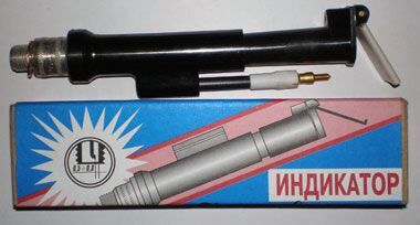

Sanek92 сказал(а):
Всем спасибо,всё сделал,в клапана не лазил,разобрал весь карбюратор всё продул протянул нормально,винт смеси покрутил вроде всё норм стало,клапана боюсь трогать,но думаю стоит так как мотору 5 год пошёл,а их ни разу не настраивали,ещё вопрос кто знает может есть определённое число оборотов винта смеси от упора или все на слух и ход настраивают :)
Винтом качества смеси обороты не настраивают.
На слух тоже.
Смотрят по цвету нагара на свечах зажигания и приеместости мота.
Если совсем грамотно подходить, то приборчиком стоил он копейки не знаю сейчас есть они или нет
